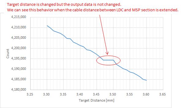

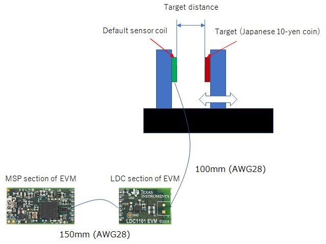

现在、客户评估了 LDC1101 EVM、他们发现输出数据不会改变的奇怪行为、因为目标距离会以附图的形式发生变化。 只有当我们使用 MSP 部分分隔 LDC 部分并使用长电缆时、才能看到这种行为。 我们无法通过短电缆看到它、或者 LDC 和 MSP 部分已连接。
我想问您、当我们在 LDC 和 MSP 部分之间使用长电缆时、为什么会发生这种行为。
[设置]
  • LHR 模式
  • VDD = 1.8V
  • CLK 频率= 12MHz
  • Rcount = 0x37
  • 包括传感器线圈在内的所有组件均为默认值

    我相信您正在经历一种称为共振锁定的现象、您可以在本 应用手册的第2.5.3节中阅读有关该现象的更多信息。 当 EMI 频率是 LC 振荡电路谐振频率的整数倍时、会产生寄生效应。
    您能否在图形的平点共享原始代码值? 您可以在 GUI 的"Configuration"选项卡或"Registers"选项卡中找到数据寄存器的确切值。 这将有助于我们确认40MHz 参考时钟导致谐振锁定问题。
    如果您的问题是共振锁定、可以通过几种方法解决。 您可能需要使用串联端接和由参考时钟和接地制成的双绞线来缓解这种情况。 您还可以调整 LC 振荡电路中的 L 和 C 值、以使频率远离参考时钟的常见小数比。

    感谢您的回答。 这是 LHR 模式下的输出日志数据。 这是您请求的数据吗?
    如果您对此数据发表任何评论、我们将不胜感激。
    目标距离
    [mm]
    输出数据
    3.30. 4211015.968750
    3.31. 4209961.437500
    3.32. 4208458.125000
    3.33. 4207854.125000
    3.34. 4207326.375000
    3.35. 4206198.906250
    3.36. 4204844.000000
    3.37. 4204689.125000
    3.38. 4203036.625000
    3.39. 4202283.531250
    3.40. 4201455.625000
    3.41. 4200851.937500
    3.42. 4199351.656250
    3.43. 4199049.906250
    3.44. 4198225.781250
    3.45. 4197092.875000
    3.46. 4195813.562500
    3.47. 4194304.000000
    3.48. 4194304.000000
    3.49. 4194304.000000
    3.50. 4194304.000000
    3.51. 4192336.781250
    3.52. 4191278.750000
    3.53. 4190221.312500
    3.54. 4189692.718750
    3.55. 4188635.843750
    3.56. 4188107.562500
    3.57. 4187201.875000
    3.58. 4186373.000000
    3.59. 4185091.250000
    3.60. 4184563.718750

    你好,Satosi-San,
    您发送的数据非常有用。 您看到的平点是当传感器频率恰好是参考时钟的1/4时、它支持我们的共振锁定理论。 我认为较长的电缆用作天线、而 EMI 会产生共振锁定问题。
    除了上述建议外、客户还应尝试使用屏蔽电缆并尽可能屏蔽 LC 振荡电路。 它们还应更改电容器、使 LC 振荡电路频率不会与参考时钟接近1/4比率。 在目标的整个移动范围内避免这个频率很重要。 使用 感应传感计算器工具可以很容易地计算出这一点。
