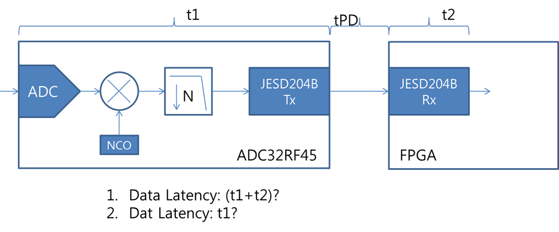

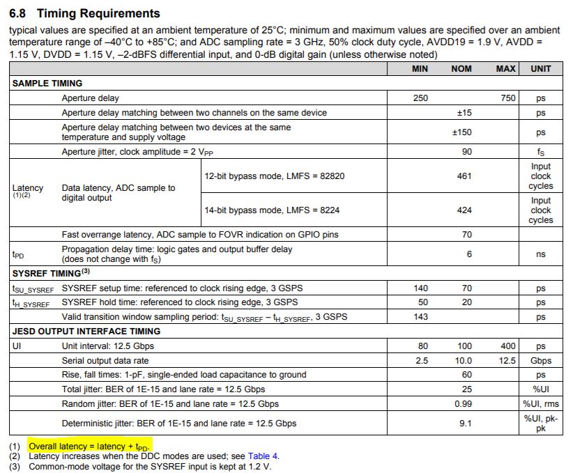

我的客户请求了 ADC32RF45的延迟范围。
延迟范围是否可以从数据表中计算?
您能在下面看一张图片。 (T1? 或 ti+t2?)
我想我们只能计算 IC (ADC32RF45)的延迟。  对还是错?
