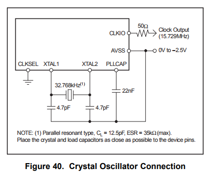

  我想知道    是否有其他电容器连接到 ADS1258 芯片内部的 XTAL1和 XTAL2?    内部电容器的值是多少?
  根据芯片手册的建议、XTAL1和 XTAL2 被连接  至  ADS1258 芯片外部的4.7pf 电容器。 但 在一般应用中,4.7pf 电容太小,无法使用。
有人知道    为什么在数据表中推荐4.7pf?
