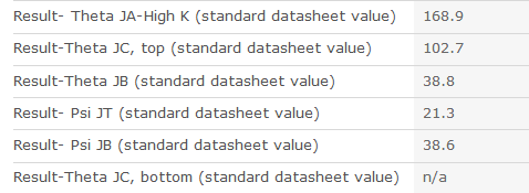

请帮助确认 ADS1000的热性能信息。
    Daniel:
    我没有现成的信息、但我已经提出了要求。 我应该在几天内获得此信息、并将通过一个帖子更新此信息。
    从您发布的图像中、什么是 PC? PD 是耗散的功率、但我不知道另一个规格。
    吴约瑟
    Daniel:
    热建模组能够创建 ADS1000热性能信息。 结果如下:
    如果您需要更多信息、请告诉我。
