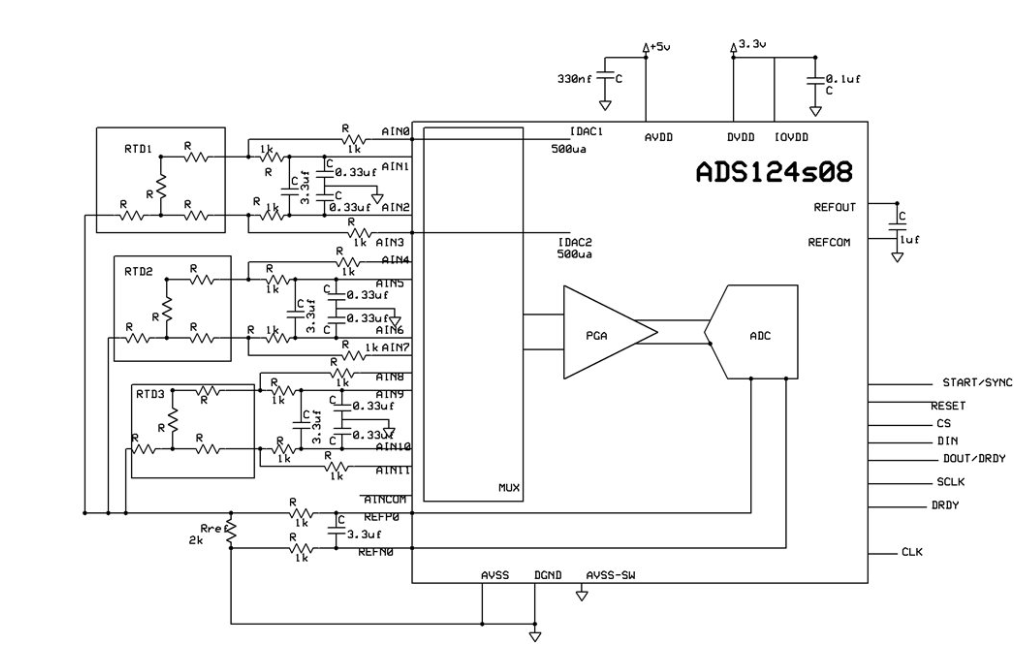

我查看了该原理图、并有一些问题。 我不能完全理解为什么在 IDAC 通道上使用这些1k 电阻器、以及为什么基准通道上没有共模滤波?

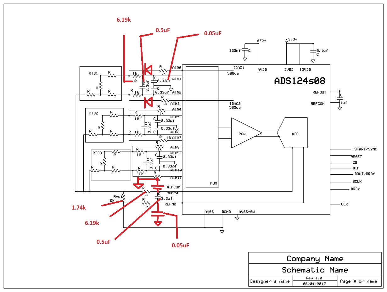

我已经计划使用 ADS114S08测量3线 RTD、这就是我打算通过这种方式连接它们的方法、它与此配置非常相似。 唯一的不同之处是、我在 IDAC 通道上使用了二极管来保护反向电流、还对参考通道使用了共模滤波。 我还将模拟滤波器的截止频率保持在较低水平、因为我无法在60SPS 或更高频率下使用数字滤波器的50/60Hz 抑制。
我正在为我的应用发布原理图的修改。 如果我是对的、请大家告诉我。
非常感谢。

    您好、Harini、
    1k Ω 串联电阻器用于限制可能的反向电流。 这有时会代替您所示的二极管完成。 通常、您会采取一种或另一种方法、因为每个串联的器件都将有一个与之相关的压降。
    可以选择最适合您需求的滤波器值。 最重要的电容是差分电容、质量越高、稳定性和噪声都越好。 例如、C0G/NPO 电容比 X7R 更适合。 所需电容器的等级可能没有所选尺寸/值的所需等级、因此这将是一种折衷。
    可能根本不需要共模电容器。 这将由系统运行的环境决定。 有关 RTD 滤波的讨论、请参阅应用手册 SBAA201。
