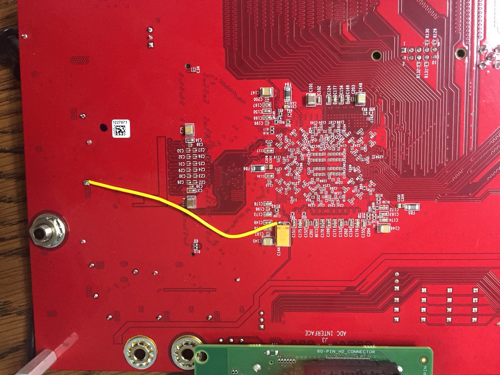

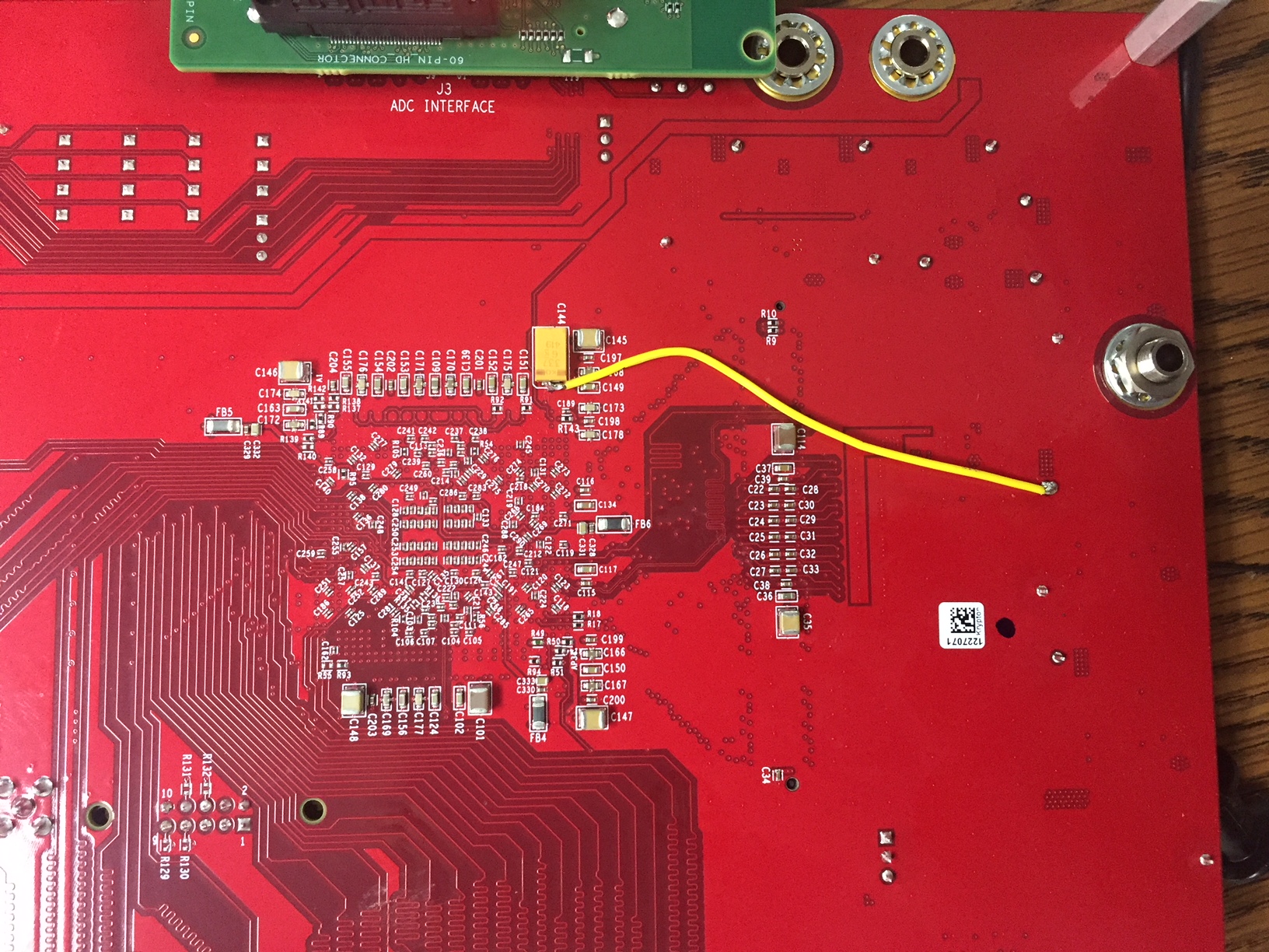

Jim  FYI 获得了一个更换板、问题完全相同。
我解决了这个问题、即 由于 内部 电路板损耗、0.9V 电源在芯片上降至0.84伏、我在 TP16的底部和 C144的正极侧之间安装了一根导线
这会将电压提升至0.89伏、并消除了位跳转问题。

    您好、Rich、
    好消息! 我们将研究在下一版电路板中加入类似的修复。 您是否需要任何进一步的帮助、或者我是否可以关闭此主题?
    Dan
     认为您可以让具有数据跳跃 的其他用户进行修改、而不是将电路板发回。 附加更好的图片 可以关闭 此主题
