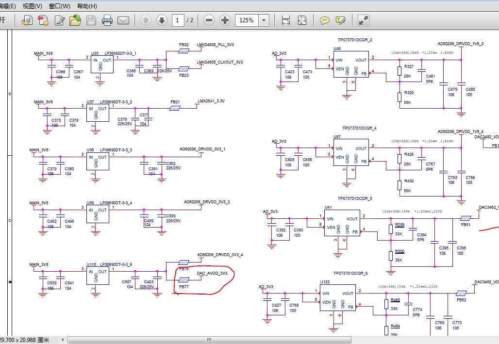

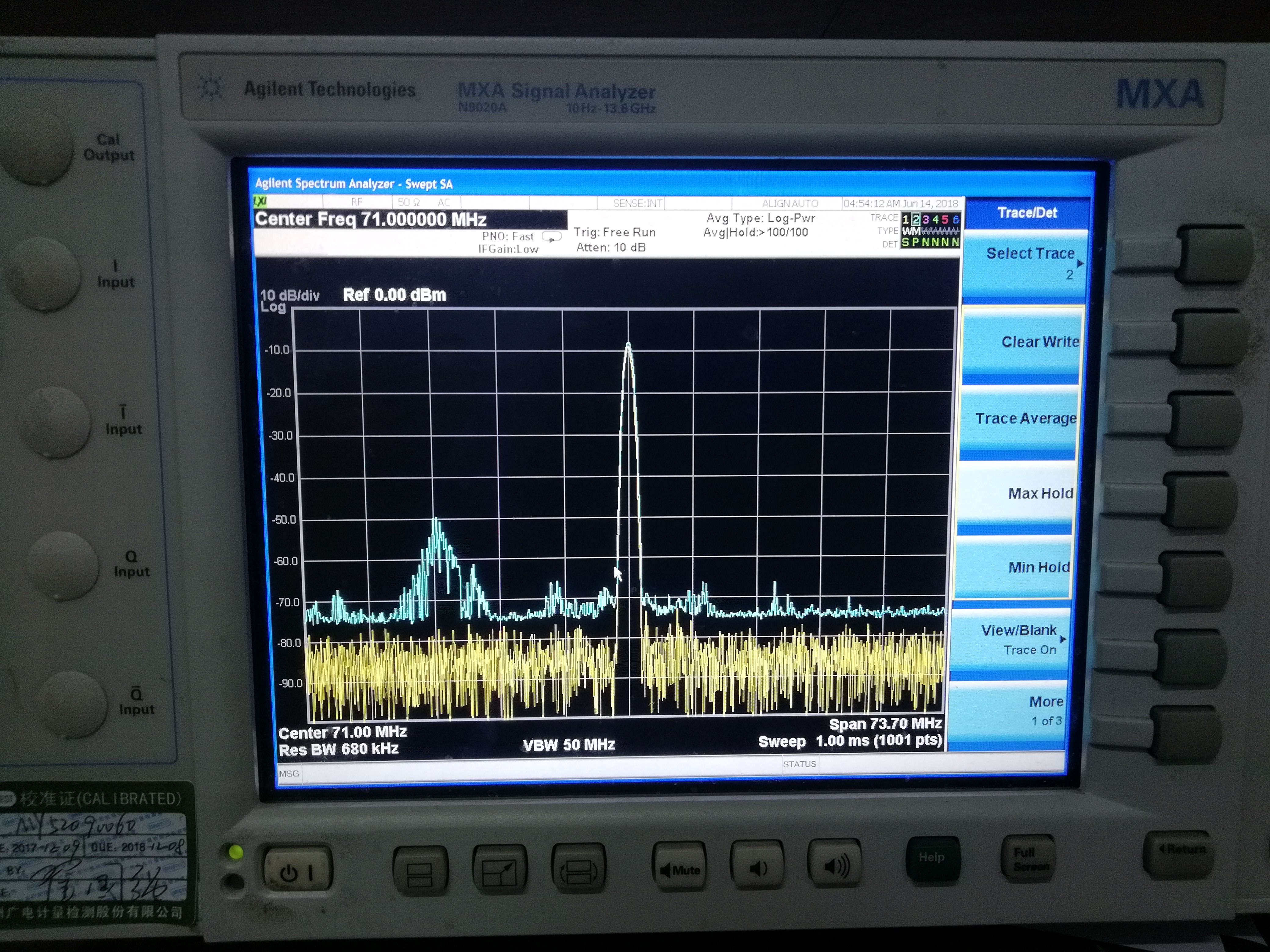

当前的 DTRU 产品使用 DAC3482、故障率为12%、FPGA 侧到 DAC3482的 IQ 数据、3482出口处测量的信号以及近端附近是否存在杂散 如下图所示。
此外,还进行了以下实验。

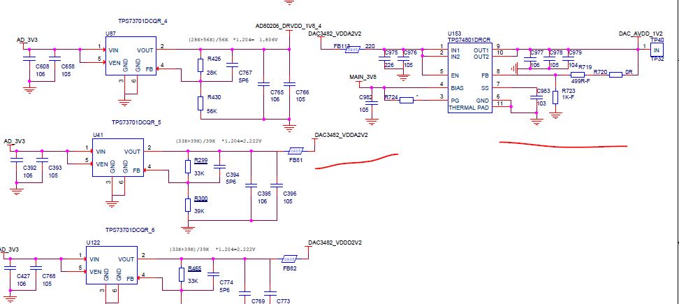

1、良好的 DTRU 单板 DAC3482_DIGVDD_1V2通过外部飞行线路提供给故障单板的 DAC、10个故障单板的检测指数均正常、不会出现杂散。 之后、使用了一个好的单板为故障单板的 DAC 供电。 测试了故障单板。 发现故障饰板附近仍有杂散端。
2.测试单板和良好单板的 DAC3482_DIGVDD_1V2电源芯片(TPS74801)后、发现良好单板和故障单板的近端存在杂散。
2) 2)调整电源芯片后、发现好的单板仍然分散在近端
3) 3)拿起新的 TPS74801并将其再次粘贴到合适的饰板上、发现好的饰板在末端附近仍然散落
此外、无论如何调整 FPGA 端子、还是 DAC3482内部寄存器端子中数据和时钟之间的延迟、都无法消除故障装饰板的近端杂散。

    我对这个问题不是很清楚。 我对问题的理解是频谱左侧的杂散。
    使用来自良好电路板的良好电源时、发生故障的 DAC3482可以通过频谱测试。 如果我弄错了、请更正我的问题。
    这意味着需要补偿 DIGVDD 1.2轨和 VDDCLK1.2等其他轨的电缆损耗和 PCB 布线损耗。
    请查看以下调试方法论坛。
    e2e.ti.com/.../2561447
    我认为您还需要检查 VDDCLK1.2 V 电压轨、因为这是 DAC 时钟采样率缓冲器。 请在"测试运行"期间测量 ATEST、并在"测试运行期间"补偿 PCB 布线损耗。 这将确保 DAC 消耗典型电流、以便您优化电源设置。
