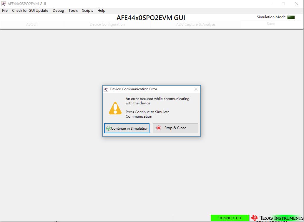

大家好、我在安装 AFE4490EVM 时遇到问题。
我安装  了 AFE44x0SPO2EVM GUI 和用户手册中的其他步骤、以升级 EVM 的 FW。
完成这些步骤后、我仍然无法成功连接 EVM
因此、我检查了笔记本电脑上的 USB 设备列表、发现我的笔记本电脑(运行 Win 10操作系统的 Thinkpad T470)无法识别 AFE4490EVM。
因为列表中没有名为"AFE44x0SPO2EVM"或"MSP430-USB 示例"的器件。
如何正确安装 USB 驱动程序并通过 AFE44x0SPO2EVM GUI 成功连接?
    您好、Chang、
    欢迎来到 e2e 论坛。
    下面是在 Windows 10 PC 中安装 USB 驱动程序的链接。
    e2e.ti.com/.../460543

    谢谢! 您提供的帖子。 连接运行良好。
