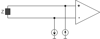

我们尝试测量差分输入通道(对于 ECG)上的电极阻抗。 激励信号应为交流(内部生成)、频率为31.2Hz、振幅为6uA。
通过阅读本论坛的讨论、我了解到我可以启用  LOFF_SENSP  和  LOFF_SENSN 开关(ADS1299数据表第30页) 并测量生成的电压。 我认为、这种情况如下:
电流将从右侧的源极开始流动、经过阻抗  并通过左侧源返回接地。  我不确定的是、通过启用两个电流源、它们之间会发生冲突、因为电流源是串联的、并且电流不同(考虑到20%的源容差)。
这是测量差分输入阻抗的有效方法吗? 如果是,我在上述解释中有否出错?

    对目前的来源确实有20%的容忍,但我认为它们应该是平等和相反的--因此不会造成冲突。
    正如 Ryan 在下面的帖子中提到的、20%容差的主要问题是、在不测量计算时电流实际值的情况下、很难计算电极阻抗。 此功能的主要目的是测试是否存在开路情况。
