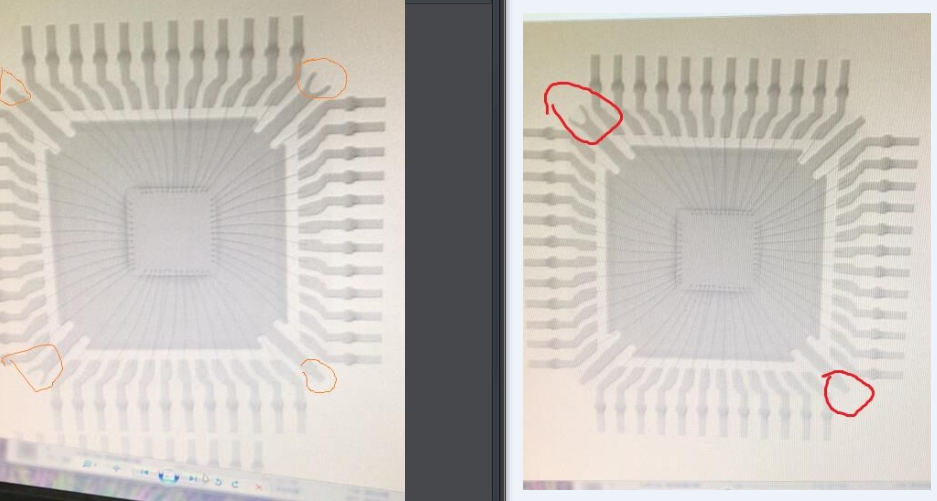

我订购了器件 ADS1258IPHPREP、如图所示、我发现内部结构不同。 为什么可以建议我?
    可以给我一个答复吗?
    这些角对角线是在切割引线框架之前如何将引线框架的卷带固定在一起以在组装过程中分离每个引线。 这些引线对器件的电气影响不大。 至于它们因器件而异的原因、我只能猜测引线框供应商对于同一引线框具有不同的工具。 在任何情况下、这些器件都是电气等效的。
