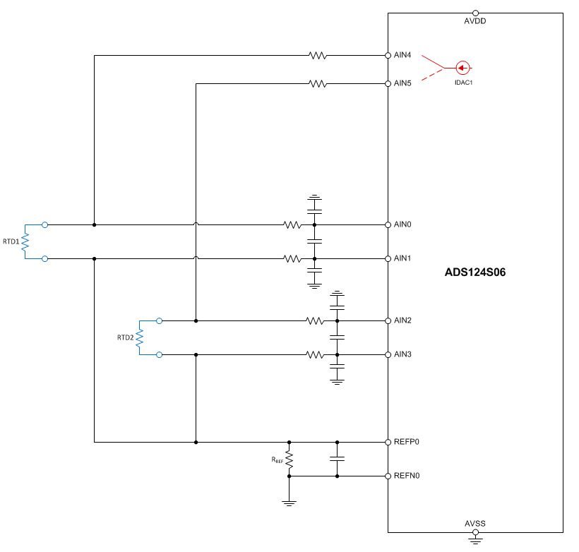

我想使用 ADS1220测量两个 PT100,如本 应用手册的第一页所述 。 器件的数据表根据3.3V AVDD 的增益和数据速率以及内部基准来指定 ENOB、但由于我使用 IDAC 馈送 Rref、我不知道我是否可以信任此表。
我需要的是0-45C 范围内 PT100的45000多个计数(100至117.47欧姆)、但正如我说过的、我缺少 ENOB 来验证是否可以获得这么多计数、有人能借给我吗? 谢谢

    我使用电路实现运行了一些计算、如我们 的技术手册中所示
    遗憾的是、ADS1220似乎无法实现您所需的噪声性能。 假设您不关心功耗、我将电路配置为 IDAC=1.5mA、增益=4、数据速率=20SPS、RREF=600Ohm。 在这些设置下、我得到的温度分辨率约为1.6mK 至2mK、而您要求的分辨率低于1mK。 此计算假设 RMS 噪声值。 如果您要求45,000多个无噪声计数、这将使情况更具挑战性、因为我们必须考虑这种情况下的峰峰值噪声。
    您似乎需要迁移到我们的高性能 ADC 之一、以实现您所需的性能。 在以较低的数据速率运行时、ADS124S06应能够满足您的目标。

    您好、Pablo、
    是的、您通常也可以使用技术手册中所示的 ADS124S06实现相同的电路。
    不过、有两个细微的差异:
    • 借助 ADS124S06、您只能使用增益= 1的实现方案、因为该器件在绕过 PGA 时仅提供增益= 1。
    • ADS124S06中的 IDAC (激励电流)无法在内部路由到 REFP0、这意味着您需要使用另一个模拟输入(例如 AIN4)、将其连接到 REFP0并将 IDAC 在内部路由到 AIN4。
    我们之所以采用技术手册中所示的两个 RTD 串联电路、唯一的原因是、这是我们可以使用 ADS1220测量两个双线 RTD 而无需使用外部多路复用器的唯一方法。
    此电路适用于成本压力极高的热量计应用。
    技术手册中所示的解决方案要求绕过 ADS1220内部的 PGA。 正如您所意识到的、如果我们要使用 PGA、我们将无法满足其共模电压要求。 因此、ADS1220中的增益限制为1、2和4。
    我们可以通过在较低的 RTD 和 GND 之间放置一个偏置电阻器来对整个电路进行电平转换。 然而、热量计的另一个挑战是、它们由电池供电、并且通常在3V 或更低的电源电压下运行。 因此、要使电路与偏置电阻器上的额外压降一同工作将变得很困难。
    借助 ADS124S06、您可以更加灵活地测量两个 RTD、因为该器件提供更多模拟输入。
    最常见的方法是使 RTD 或多或少地并联、并将基准电阻器放置在低侧。
    以下是此实现的原理图。
    基准电阻两端产生的基准电压充当 RTD 测量的电平位移。 这允许使用 PGA 和更高增益。
    根据您的要求(Pt100、T_RTD = 0°C 至45°C、AVDD = 3.3V)、以下设置似乎是一个良好的起点:
    • IDAC = 1.5mA
    • 增益= 8
    • RREF = 1k Ω
    根据我的计算结果、当使用10SPS 数据速率时、温度分辨率应约为0.2mK_rms。 如果使用较低的数据速率、则会提高更多。
    激励电流较小的配置将产生稍差的分辨率。 我们可能不希望将激励电流增加到超过1.5mA、以限制 RTD 自发热的影响。
    请务必注意、在任何给定的时间、IDAC 只会激励一个 RTD。 当您将 IDAC 导向第二个 RTD 时、您需要确保信号在开始转换之前稳定下来。
    您可以在我们的 ADS124S08EVM 上试用该电路、看看您是否获得了所需的性能。
