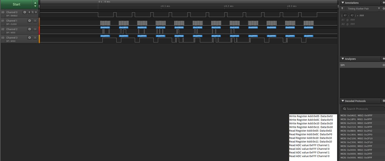

你(们)好
配置:
ADC:ADS8634
范围:-10伏至+10伏。
使用的通道数:2 (通道0和通道1)。
温度传感器禁用。
原理图随附。
随附 SPI 示波器快照。
观察结果:
 SPI 通信成功。
 寄存器配置-读取和写入成功。
查询:
 对于任何给定的输入模拟电压、读取 ADC 转换后的数字值会在通道0和1中产生相同的值0xFFF。
寄存器配置流程:
 寄存器地址 数据
 0x05  0x02
 0x0C  0xF0
 0x10  0x10
 0x11  0x10
 我们在硬件中进行了以下调试并进行了测试、但 ADC 值固定为0xFFF。
 默认情况下、HVdd HVss 在电路板上设置为+/- 12V
 2.将 HVdd HVss 更改为+/- 10V
 3.将 ADC 模拟输入值短接至模拟接地并进行测试。
Chedthan

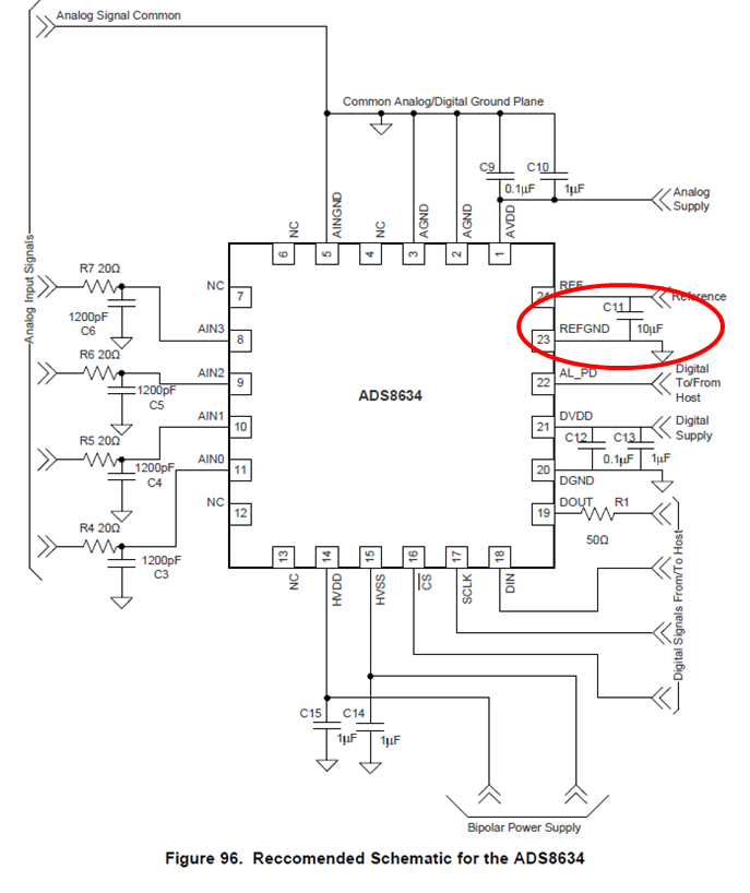

    您的原理图中有一个错误、REFGND 引脚23应接地、请参阅 ADS8634数据表中的以下建议电路、请进行更正并再次检查。 谢谢。
    戴尔
    您好 Dale、
    感谢您的输入、我觉得我们提供的是外部基准电压、 但是、在验证原理图时、我发现它是内部基准、因此我在配置寄存器中启用了内部基准、现在我能够为给定的模拟输入获得正确的转换数字值。
    您是否认为上述"REFGND 引脚23应接地"会产生任何其他问题-我们是否可以将其保持原样、因为我们将获得正确的数字值。
    Chedthan
    您好、Chehthan、
    毫无疑问、该 REFGND 引脚应连接到模拟接地、请在电路板上进行更正。 感谢您的更新。
    戴尔
    感谢 Dale 的更新、我们将根据您的输入进行更改。
    Chedthan
