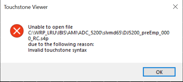

大家好、我的 设计中使用的是 ADC12DJ5200RF。 为了模拟 JESD204B 通道、我将使用 adc12dj5200_TX.AMI 以及 DJ5200_preEmb_xxxx_RC.s4p 和 DAX。s4p。
但我无法打开 DJ5200_preEmb_xxxx_RC.s4p 文件、它会给出以下错误(我正在使用 HypeLynx VX.2.10)。 请检查此问题。

    您好、Nagesh、
    很抱歉耽误你的时间。 下面是我们找到的内容。
    Rob
    如果:和替换为.s4p 文件中的空格,则在 ADS 和 Hyperlynx 中均有效
    尊敬的 Rob:
    谢谢! 我试过它,现在 它工作正常(在替换、  和后,被.s4p 文件中的空格所取代。)
