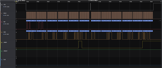

我正在尝试使用 WREG 命令配置 ADS131M04上的一些寄存器。 例如、我尝试通过更改模式寄存器来配置字大小。
我发送到 ADS131M04的数据:
0x61 0x00 0xFF 0x07 0x00 0xFF 0xFFFFFF0xFFFFFF0xFFFFFF0xFFFFFF0xFFFFFFFF、
其中0x6100是用于写入模式寄存器的 WREG 命令、0xFF 是虚拟字、0x0700是我要写入寄存器的值、0xFF 是另一个虚拟字。 默认字大小为24位、因此我将0xFF 用作全帧的虚拟字。
向 ADS131M04发送包含6个字的全帧时、DRDY 会在 CS 变为高电平之前变为高电平。 DRDY 的这种正常行为是否正常? 发送后、已成功配置全帧模式寄存器并更改了字大小、但我担心这种 DRDY 行为。
下面是将全帧 WREG 命令发送到 ADS131M04的示例:
黄色- SCLK、蓝色- CS、橙色- DOUT、绿色- DRDY
但是、当向 ADS131M04发送4个较少字时、DRDY 的行为与描述的不符、它会按预期每250us 变为高电平。
在接下来的示波器中、4个字的零被发送到 ADS131M04
SCLK 为20MHz、
采样率默认为-4kHz
因此、我想问、在发送完整帧时、DRDY 是否表现得像这样正常。 如果不是、您知道这种行为的原因是什么?

    您好、米兰、
    我设置了一个工作台、 并通过复制 您的计时进行检查。 在 /CS 被拉至高电平之前、/DRDY 在发送 WREG 命令+寄存器数据的同一帧结束时被切换为高电平。 请参阅以下屏幕截图。 我还仔细检查了数据表、这是预期行为、请参阅图8-25、其中显示了与我们相同的/DRDY 行为。 /DRDY 高电平表示新的转换数据在再次变为低电平之前未就绪。

    您好、米兰、
    我将在下面的清晰时序图中进行说明、当所有4通道数据从 ADC 移出时、/DRDY 信号始终立即变为高电平、以下时序显示帧中的6个字(每个字为24位长度)。 SDO 上的第一个字是状态寄存器的数据、接下来的4个字是所有4个输入通道的转换数据、因此、当读取最后一个通道(CH4)的数据时、您可以看到/DRDY 信号立即变为高电平。
