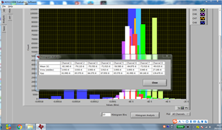

在输入短接的情况下、将 ADC 配置为16ksps、4V 内部基准和5V 模拟电源、ADC 采样值接近1s、然后我们得到的噪声峰峰值为~66uV。 但根据数据表中的噪声表、噪声应为4.9uVrms、即32uVpp。 您能否帮助分析噪声结果是数据表中描述的两倍的原因?

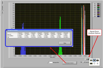

    您是否使用 EVM GUI 软件来检查 ADS131E08EVM 电路板上的噪声? 如果是、请分享您的直方图分析结果、下面是以蓝色突出显示的示例。 此外、您的 PGA 增益设置是什么?

    客户是否使用内部测试信号(将输入短接在一起并将其连接到中间电源(AVDD+AVSS)/2)在外部或内部对模拟输入短路? 您能否为短路输入提供原始数据(来自 ADC 的原始代码)?

    客户在外部对每个模拟(INPU+)和(INPU-)短路。 我附上了原始数据供您参考。 图中显示了10秒采样的 GUI 测试结果。

    感谢您提供数据。 我检查了您共享的原始数据。 请参阅以下每个通道的标准偏差、
    这些是根据原始数据计算得出的、它们实际上是 电压中的 RMS 噪声。 您可以看到除 CH8之外的所有通道上的噪声都小于数据表中指定的4.9uVrms。
    您可以建议客户尝试在内部将001写入 CHnSET 寄存器中的 MUxn[2:0]位来短路输入、但由于噪声已经低于预期值、因此可能不会改善太多。
