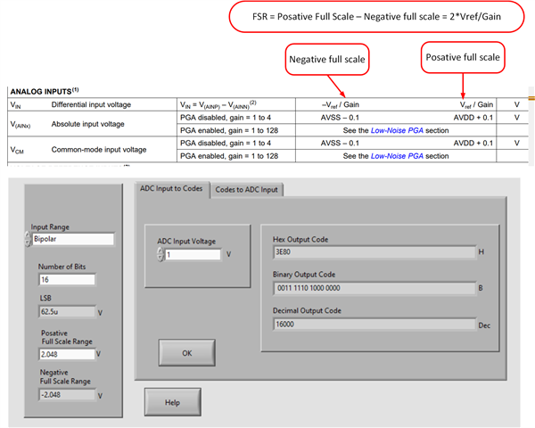

我在其中一个设计中使用 ADS1220。 到 ADC 的 I/P 为0至2V。 我想确定 ADC 的计数范围。 使用内部基准。 我们是否可以使用标准 用于计数的 ADC 方程
DOUT = Vin/Vref (2 ^N)或者是否应使用 ADS1220的其他公式? 是否有任何计算器用于此目的?
是否有任何参考设计可以解释这一点?
提前感谢!!

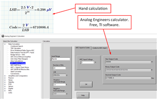

    第8.5.2节介绍了数据格式。  基本上、所有数据转换器都将使用方程式 Vin/LSB。  LSB=FSR/2^N、对于这个器件、FSR =2*Vref/增益。  使用因子2是因为 ADC 允许双极信号、因此它同时考虑了后置和负范围。  例如、如果使用2.5V 的内部电压基准、且增益= 1、则对于总 FSR = 5V、正满量程范围为2.5V、负满量程范围为-2.5V。  您还可以使用模拟工程师计算器来帮助进行此转换。  对于2V 输入、输出代码为6、710、886非正态、即0x66666。

    感谢您的说明。 但是,使用模拟计算器,我们将参考值2.048 ?

    通常、您将查看用于确定模数转换器分辨率的满量程范围。  满量程范围通常由基准设定。  有时、计算中存在乘法因子。  在本例中、FSR 是基准和增益的函数。  对于我上面执行的计算、使用的基准电压为2.5V。  下面是针对2.048V 内部基准的相同计算、增益为1。
