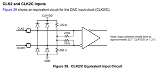

大家好、
(1) CLK2/CLK2C 是否接受 LVDS? 还是 LVPECL 仅可用?
(2)对于 LVPECL、我想确认如何设置时钟接口。 根据数据表,它看起来是:
- VCM = CLKVDD 1.8V * 2/3 = 1.2V
- 1V 摆幅
-电源电压应该为3.3V 域
正确吗?
电路配置是否正确?

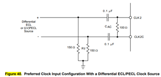

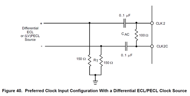

    您好、Kang、Jennifer、
    谢谢。 让我再提一个问题!
    1) 1)对于图40 (CLK2/C 的 LVPECL 输入)、我们如何设置共模电压1.2V? 对于 LVDS、我们需要如上所述为直流偏置放置电阻器网络。
    2) 2)客户可以将 LVPECL 馈送到 CLK2/C 图40显示了 LVPECL 的配置、但我感到困惑。
    - 150 Ω 至 GND 应该被放置在驱动器端 接收器( DAC5688的 CLK2/C)是否还需要该电流驱动电阻器?
    - 100 Ω 终端用于 LVDS。 LVPECL 还需要该100 Ω 终端?
    Ella

    Ella、
    我更仔细地查看了 DAC 数据表-有1.2V 内部偏置、这意味着不需要电阻器网络、您可以按原样遵循图40。
    若要详细回答您过去的问题以供将来参考:
    • [jb]您可以在接收器侧的交流电容器之后添加一个电阻器网络、就像我之前共享的电容器(Rtop = 13k 欧姆、Rbottom = 7.5k 欧姆)、以设置 VCM = 1.2V。请注意、这仅在接收器未内部偏置的情况下才会发生。 数学计算如下:
      • Vcm = Vcc * Rbottom /(Rtop + Rbottom)
      • Vcm = 3.3 * 7.5k/(13k+ 7.5k)
      • Vcm = 1.20731707 V =~1.2V
    • [jb] 在两种信号格式之间转换时、可以将端接方案分解为两 个基本部分:驱动器端接和接收器端接。 让我们考虑个一般示例:
      • 驱动器侧
        • 项目符号1: 此处、您应提供驱动器所需的端接。 对于 LVPECL、您将150欧姆电阻接地。
      • 接收器侧
        • 项目2a:交流电容
          • 在这里、您放置交流电容器以"清除"共模电压。 换句话说、在第1个项目符号测得的共模电压将不同于在第2b 个项目符号测得的共模电压。 您可以在第2a 个项目符号中将 VCM = 0V、其中电容器位于此处。
        • 项目2b:端接、接收器侧
          • 在这里、您放置接收器所需的端接(例如、LVDS 的100 Ω 差分)。
          • 如果需要设置共模电压、还应放置一个电阻器网络。 例如、如果驱动器的 VCM = 1.3V、我们放置交流电容器以使 VCM = 0V、然后添加电阻器网络以设置 VCM = 0.6V
    • [jb] 150 Ω GND 在驱动器端、以满足 LVPECL 驱动器要求。
    • DAC 接收器不需要150欧姆电阻器。 我们更改信号类型的原因是因为
      • A)接收器要求特定的信号类型(例如、接收器拓扑基于 LVDS、只接受 LVDS)或
      • b)接收器具有驱动器不满足的特定 VCM/摆幅要求。  例如、LVPECL 的摆幅大于 LVDS。 某些接收器 无法处理 LVPECL 摆幅输入、必须进行衰减、这就是我们必须从 LVPECL 转换为 LVDS 的原因。
