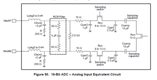

尊敬的先生或女士:
 我正在尝试理解所附的文本-从 ADS5263数据表复制。
文本是否暗示 RCR 滤波器可以打开或关闭? 文本中引用了 R-C-R 滤波器和 R-C 滤波器。 这两者是否相同?
很抱歉,我只想澄清一下我对案文的理解是正确的。
    RCR 滤波器无法关闭;请参阅下面的输入网络。 对困惑表示歉意。 该文本旨在 强调 ADC 模拟输入端 RCR 滤波器的重要性。
