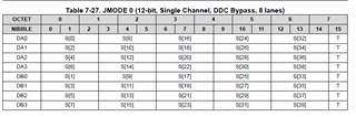

客户希望了解设计是否只能在单模式下使用每个 ADC 输出通道的前4位。 在数据表中、似乎无法回答让我们知道如何在单模式下连接输出的问题。
他们试图对现有设计进行逆向工程、但没有有关 ADC 设计的大量信息。 因此、他们正在寻找一个解释、为什么该设计仅在每个输出通道上使用前4位。

DA[0:3]、DB[0:3]连接到 FPGA
DA[4:7]、DB[4:7]未连接。

    该 ADC 支持 JESD204C 协议、该协议使用 Serdes 接口将数据从 ADC 传输到 FPGA。 当使用 SerDes 时、12位并行数据会被串行化并通过帧中的 SerDes 发送。 不同的 JMODE 对应于 ADC 的不同设置以及在通过串行器/解串器发送数据之前数据的不同封装方式。
    ADC 总共连接了16对、根据不同的 jmode、将使用不同数量的通道将数据从 ADC 发送到 FPGA。
    例如,在下表中,JMODE0使用8个 SERDES 通道,每个12位采样(S[0]、 S[1]、 S[2]、...... S[39]。 在 ADC 的一帧中发送。
