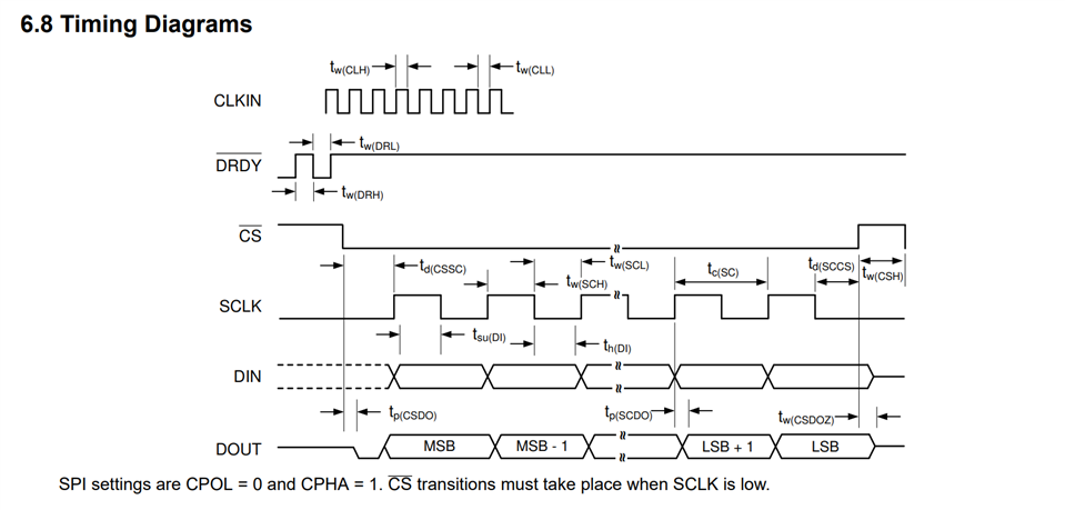

我不熟悉此 MCU、我尝试将此 MCU 与 Raspberry PI 3B 连接、并通过 Python 进行编程。 ADC 由一个8.192MHz 外部 MEMS 振荡器计时。 SPI 速率设置为32kSPS。 我尝试发送 RESET 命令、WAKE-UP 命令和寄存器配置、但响应不是数据表中所示的正确响应、每次都会发生变化。 因此、我想知道原因可能是什么。 我会在下一个帖子中包含代码和捕获的波形。
