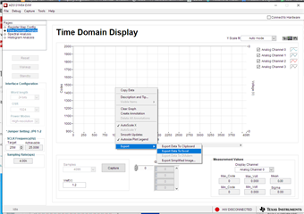

通过 EVM 工具创建的.bin 文件的格式是什么?
客户希望将其读入自己的分析软件中。
谢谢- Steve
    Hi 天线、
    此.bin 文件专为 GUI 设计和使用、客户不应该使用此文件来访问 ADC 数据。   GUI 已经支持一种出色的数据导出方法 、供客户进行进一步的数据分析:  右键单击时域中的图形区域、然后使用 Export 菜单选项(例如将数据导出到 Excel) 、该选项将在代码中提供值:
    戴尔
    谢谢、抱歉我们错过了此功能。
    -steve.
