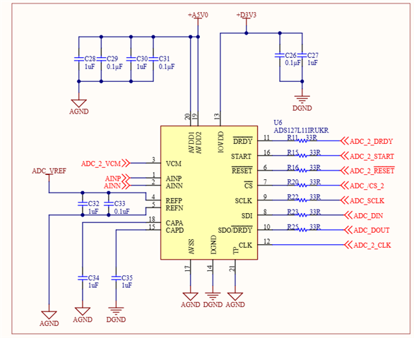

您好、TI
我们在设计中使用了 ADS127L11IRUKR。 借助 SPI 协议、我们能够与 ADC 通信、也就是说、如果我们 选择范围 指向 ADC 的输入引脚、看起来一切正常(MOSI、CLK)、但是我们无法从 ADC (MISO)获得任何返回值。 原始读数为平零。 CAPD 和 CPAN 引脚均显示0V
我附上了原理图、能否获得一些调试帮助?
谢谢。此致
Deepak

    另外、我看到您使用的是单独的 AGND 和 DGND。  请验证这些网络在电路板上连接在一起;其电阻应小于0.1 Ω。
    此外、如果基准电压为0V、您将获得所有零。  请确认所有电源电压和 ADC_VREF 电压均存在。
    为了进一步调试电路、我需要显示电源、基准和输入放大器的原理图。

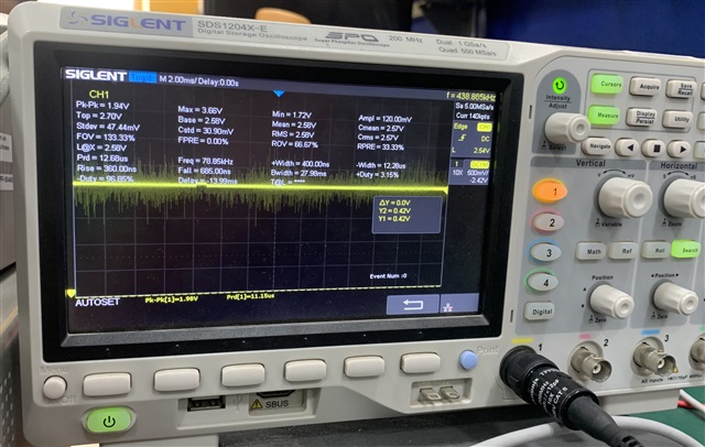

    您好、Keith
    将 START 和 RESET 引脚拉为高电平时、我们会接收到 CADP:1.3V、CAPA:0.18V。但是、具有讽刺意味的是、/DRDY 引脚从2kHz 切换到400kHz。 请参阅随附的/DRDY 输出图像。
    此外、我们将附加 ADS127L11的代码。

    Deepak 您好、
    CAPA 电压应该是相对于 AVSS (或者在您的系统中、因为 AVSS=DGND)的1.6V。
    CAPA 引脚需要一个1uF 陶瓷电容器才能正常运行。  我建议检查您的电路板并确认安装了正确的电容器。
    系统工程师

    您好,Realathu
    是的、解决该问题后、我可以提供一些更新。  请注意、如果 AVDD 电源意外地短接到 CAPA 引脚(在 ADC 上这些引脚直接相邻)、器件可能会损坏。
