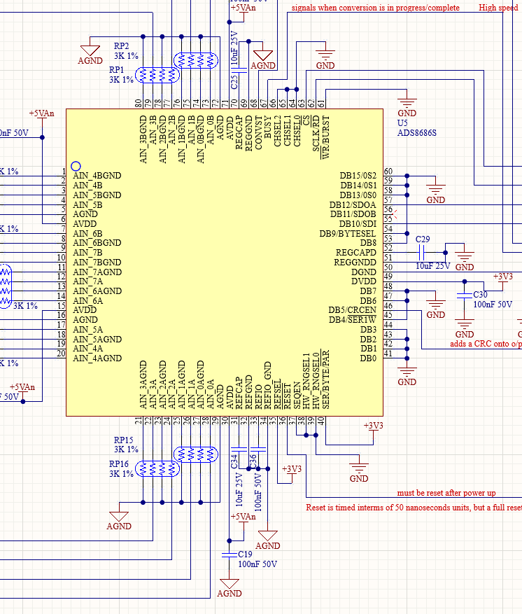

我的问题是、我做错了什么?、因为在任何电压范围选择中、我无法从 ADC 获得合理的值。
请参阅下面的、 我使用 SPI、但能够使用序列发生器读取每个通道、包括代码通道。 问题是、当我在通道 A0上施加5V 电压时、它会达到饱和 ADC 值。 无论选择了什么范围设置、都会执行此操作。 器件应从-10 V 到10 V 和16位、因此5V 应以十六进制:4000或8192为十进制值。
我还注意到、在我的基准电容器和电压引脚上、我的测量值为1.934V 和0.835V。 由于选择了内部电压基准、refcap 引脚是否不应该为2.5V? 这些似乎是错误的、因此我怀疑有故障的器件、并更换了它、但行为是相同的(读取电压处于饱和状态、即7FFF)。

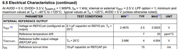

    "我想你已经明白了。" 这看起来几乎像是已损坏的器件。 我们在最终测试时测量基准电压、它将低于数据表中给出的范围(复制内容如下)。 因此、如果该故障超出范围、通常是损坏或布局或原理图等系统问题。
    我建议再次检查 REFSEL 状态以确保其按预期运行。 请提供示波器快照、并尽可能在靠近引脚的位置进行探测。
    我在您的设计中注意到了分离 GND 方法。 它们是否连接到器件正下方的 GND 平面、如数据表中所示? 一般而言、原理图看起来很好、至少对于建立基准而言是如此。
    但是、不建议使用分离 GND 、并且可能导致类似行为、您可以尝试使用一些导线直接连接引脚以查看问题是否仍然存在。

    这里有一个分离式地平面布置、并直接通过它到达上面的地平面、以及 AGND 和 GND、现在已经在更多的区域进行了桥接、现在就像一个连续的 GND 平面。

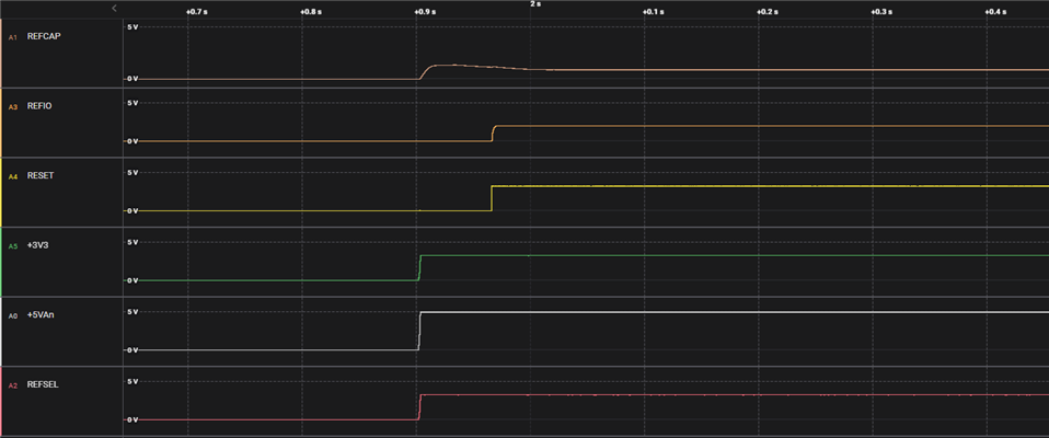

    请参阅图片:REFSEL 在上电时在引脚处捕获、以及其他相关波形。
    如上所述、引脚33 REFIO 变为1.93V、引脚31 REFCAP 稳定在0.82V (启动时短暂达到1.3V)。

    尽管没有标记、但我假设我们仍在处理1.9V 和0.8V 电压?
    当器件关闭时、可以使用 DMM 检查从 REFIO 和 REFCAP 到 GND 的阻抗吗?

    是的、REFIO 为1.9V、REFCAP 为0.8V。
    当全部断电后、REFIO 引脚与 GND 之间的电阻值为25.3M Ω、REFCAP 引脚与 GND 之间的电阻值为15.05k Ω。

    您能否延迟复位信号直至 REFCAP 上的电压稳定? 估计在电源电压升高后大约150ms? 此外、您可以在电源出现后很长时间尝试对器件进行复位、然后查看该行为是否仍然存在。 我不知道基准的稳定性反馈路径。
