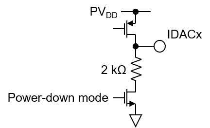

    恐怕我还不明白要点。
    我想 AMC60704的 IDAC 缓冲放大器只能拉出输出电流、而不能灌入电流。 由此、我怀疑 IDAC 缓冲器放大器的输出级只需要从 PVDD 或等效电路悬挂 pMOSFET。 如果正确、IDAC 输出顺从电压可为0V。另一方面、IDAC 的输出电流范围为0mA、如果负载是接地电阻、则 IDAC 输出电压会变为0V、例如、当输出电流为0mA 时、IDAC 输出电压将变为0V。 IDAC 输出顺从电压的最小规格"0.4V 自 GND "意味着 AMC60704不允许使用此类电压。
    我怀疑断电模式下的下拉功能与"0.4V From GND"规格有关、但可以根据 IDAC 输出电流放宽该规格吗? 例如、"0V from GND"在输出电流为0mA 时是可以的、这是我想要求的。

    尊敬的横田三、
    我从设计人员那里获得了一些关于为什么存在最低顺从电压规格的反馈。
    1.  您共享的电路都是很好的等效电路。
    2.纯粹从电路的角度来看,合规性没有理由需要>0.4V ,这与您的分析一致。 IDAC 可以驱动至0V。 不过、问题在于 PFET 的功率损耗和长期可靠性。 如果客户在 PVDD=2V 的情况下将200mA 电流驱动至0V 电压、则 PDI=400mW/通道、并且自发热可能会成为一个问题。 但是、如果裸片温度可保持在125C 以下、这就不是问题。 如果 PVDD>2V 并且器件长时间输出高电流、则热电子效应对 PFET 的可靠性会存在问题。
      只要 PVDD<2V 且裸片温度<125C、输出就可精确驱动至0V。
