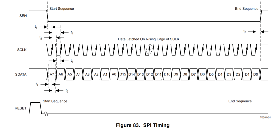

    SPI 不能与 STM32F4微控制器配合使用似乎很奇怪。 理想情况下、如果 SPI 周期正确、并且显示如下所示的时序图且所需的电压电平正确、则该方法应该起作用。

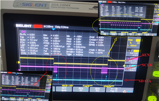

    下图显示了 STM32F4微控制器配置的波形、发送的数据为地址= 0x01、数据= 0x0001、即更改寄存器中的< ADC_COMPLETE_PDN >位。

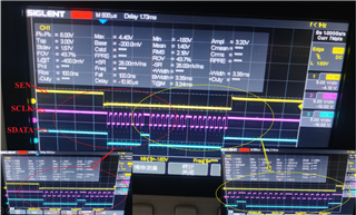

    下图显示了通过 GUI 配置的波形、其中的地址和数据与上面发送的完全相同。
    根据这两个图表的比较、可以看出、两个波形之间似乎有一些差异、但实际上、根据数据表中的 SPI 时序图、 可以得出结论、SDATA 信号是在 SCLK 的上升沿收集的、因此在这两个图中、根据相应 SCLK 信号的上升沿收集 SDAT 信号后获得的实际数据为:第1个字节: 第二个字节0x00和第三个字节0x01。
    从图中可以看出、两种配置方法之间存在三种差异:
    1、STM32F4 MCU 配置情况、当 SEN 芯片选择在 SDATA 信号期间为高电平时;GUI 配置情况、当 SEN 芯片选择在 SDATA 信号期间为高电平时。
    2 μ s 后、、发送数据后是否仍有时钟信号、此时 SEN 芯片选择被拉至高电平。 在 STM32F4 MCU 配置中、当发送数据时、在 SEN 芯片选择上拉至高电平后、没有时钟信号; 对于 GUI 配置、发送数据时、在 SEN 芯片选择拉高后、会出现一个时钟信号。
    3、数据是否以1字节为单位发送、STM32F4微控制器配置案例都是以1字节为单位发送数据、因为 STM32F4微控制器 SPI 使用硬件 SPI; GUI 配置情况、不是以1字节为单位发送数据、是随机的、因为我认为 GUI 是通过软件 SPI 发送的。
            但我认为这三个差异不应该是配置失败的主要原因、因为根据 SDATA 信号是在 SCLK 的上升沿收集的、最终获得的实际数据是相同的。 因此、我希望您可以帮助我、再次确保上述问题可能会导致配置失败、或者还有其他我忽视的问题、请指导我。 我很感激你的指导和帮助从我的心脏底部。

    、Ω AFE5809EVM 上是否有除 FB17以外的任何其他需要移除或更改的器件? - 否、要使 SPI 正常工作、您无需移除任何其他器件。 我怀疑 ISO 器件是否保持 SPI 线路不变、但因为您的波形看起来很好。 我认为这不是原因。
    我们在器件引脚上探测您共享的波形、这只是为了确认这一点、对吗?
    在、配置过程中、将 AFE5809EVM 上 P14的 SPI_DIG_EN 引脚设置为高电平是否正确? - 写入 ADC 寄存器时、SPI_DIG_EN 引脚应处于高电平。 仅在写入解调器寄存器时该值应为低电平。 我们认为、由于 SPI_DIG_EN 引脚、不会发生正确的情况。 您是否还可以探测 SPI_DIG_EN 引脚并确保其为高电平。

    从您共享的任何数据来看、SPI 波形看起来都是正确的。 您能否进行以下实验并告诉我您的结果。
    exp:从器件 GUI 关闭器件电源。 通过观察电流来确认 SPI 是否正常工作。 接下来、使用 STM 微控制器执行软件复位并共享波形。 在此过程中、我们只需要进行1个数据位切换。 让我知道你的观察。
