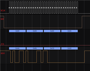

如何读取采样数据? 我找不到它的任何寄存器。
这是否意味着采样数据不需要读取命令?
您能  举个例子来说明如何使用此器件吗?
此致!
Zeming
    尊敬的 Zeming:
    没有读取转换数据的命令。 数据传输帧中的数据或内容取决于是否在 DATAOUT_CTL_REG 寄存器中启用了数据标志。 请查看 ADS8689数据表中的表7-6和表7-7以了解输出数据字。
    下面是一个示例、NOP (无操作、全为0)通过 SDI 发送到 ADC、只有奇偶校验位的标志在  DATAOUT_CTL_REG 寄存器中被启用。 ADC 输出:  0xA686是在前16个 SCLK 中输出的转换数据、以下0xC 中的11b 是奇偶校验位。
