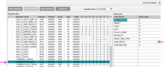

器件型号:DAC63204EVM
DAC63204EVM 软件功能 NVM 设置不起作用
    高 DAR、
    这是一个已知错误。 我会在几周后进行更新并发布 GUI 更新。
    您可以使用 COMMON-TRIGGER 寄存器(寄存器0x20)在低级页面中对 NVM 进行编程。 写入0x0002以触发 NVM 写入。
    此致!
