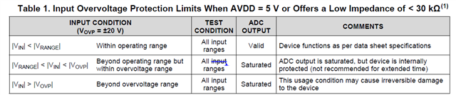

大家好、
如果输入电压超过工作范围、ADC 的输出值将是多少? FFFFh?
Br、
尼森
    尊敬的 Nison:
    ADS8688具有一个直接二进制输出、因此根据输入电压、"饱和"可能为0xFFFF 或0x0000。
