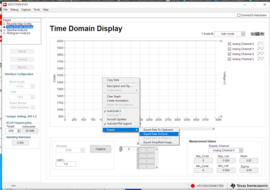

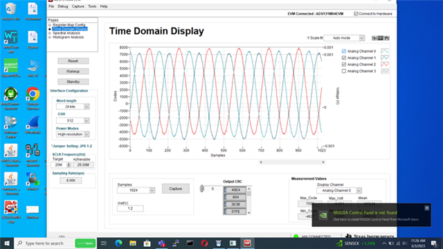

客户正在评估 ADS131M04EVM 以测量来自 CTS 的电流并该数据正在保存 bin 文件。
打开 bin 文件后、他们将收到错误数据、 下面介绍如何读取正确的数据。
请 查找随附的 数据文件和直方图。
e2e.ti.com/.../Test-5mA_5F00_0.bin
e2e.ti.com/.../Test50ma.txt_5F00_0.bin
此致、Shinu
    尊敬的 Shinu:
    导出数据的预期方式是右键单击图形区域并使用 Export 菜单选项(例如将数据导出到 Excel) 、该选项将在代码中提供值:
    此致!
    -Cole.
