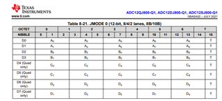

我使用 ADC12QJ800芯片的 JMODE0模式来收集数据。 您能否告诉我、如何拼接 FPGA 接收端接收的数据来获取采样数据?

    根据 JMODE0模式、我将使用 ADC FPGA 接收器 JESD IP 接收到的数据与 ADC 发送的12位数据之间的对应关系。
    您好、Katherine、
    此处是数据表中的传输层表、可用于查看如何将数据发送到 JMODE0中的 FPGA。
    Neeraj
