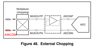

首先、在对单端输入进行采样时、是否甚至可以使用"外部斩波"功能? 我得到的印象是数据表中给出的... 如果是--它只是把 AINCOM 应用于 ADC INP 和 INN 吗?
我正在从事的这一具体设计采用单端输入、目前在 MUX 和 ADCIN 之间有一个单端单位增益(+滤波器)缓冲器。 我认为(想要确认)在这种情况下使用外部斩波功能不起作用... 由于将 MUXN (AINCOM、单端)应用于单位增益缓冲器(UGB)会导致 AINCOM 应用于 UGB 输入,并且对于 UGB 的必要输入电压没有余量... 参见图:

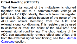

我认为,把"偏移"测量值添加到自动扫描序列中,就足以提供一个重复的偏移校正因子(带宽比温漂高得多),而不是在这种配置中使用外部斩波功能。
我认为偏移读数(应用 AVDD-AVSS/2)将与单端 UGB 实现兼容而不会出现任何问题... 如果您不同意、请告诉我。

    ADS1258上的斩波功能适用于任何配置。 ADC 始终以差分方式测量 AINP 和 AINN、因此斩波仅应用于任何这些信号(单端、差分等)。 在您的示例中、AINCOM 会在第二个斩波相位期间施加到 MUXOUTP、因此我认为如果您的放大器具有输出电压限制、这不起作用
    您可以不将 AINCOM 接地、而是将 AINCOM 连接到1/2 Vs 电压、例如2.5V。 然后、您将相对于该电压而不是接地来测量 AINx (例如 AIN9)上的单端信号。 然后、您可以缓冲 MUXOUTP 和 MUXOUTN、这将允许斩波正常工作。 这称为伪差分测量

    您可以考虑使用我之前提到的伪差动测量。 这将允许您缓冲 AINP 和 AINN、并使用更多的 ADC 代码范围、因为 ADC 的代码范围是双极的。 现在、对于单端信号、您只能使用 ADC 代码范围的一半(0至+FS)

    如果我们可以通过 作为自动扫描的一部分连续读取"偏移"寄存器来对输入偏移获得足够的补偿(然后在我们的软件中使用该测量值而不是内置的斩波进行补偿)、我会更喜欢这样做...
    对"失调电压"读数的准确性是否有任何数据可用、以及在对该测量进行采样时残留的 ADC 失调电压是多少?
    谢谢。
    Eric
    WolfHort 您好!
    关于伪差动测量:假设 VREF = 2.5V、您始终可以将基准电压用作 AINCOM 偏置电压。 这似乎可以在您的系统中实现、因为您无需考虑使用更大 VREF 的 ADC 代码范围(除非您需要为系统中的其他组件使用不同的基准电压)
    关于失调电压读数的精度:如前所述、这将尽可能精确、且信号链噪声允许(ADC +信号调节电路)。 ADC 只是将多路复用器的输出短接至1/2 Vs、然后读取(请参阅图35)、如果您尝试校准失调电压、实际上就是要做的事情
