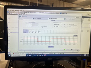

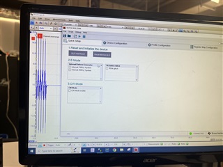

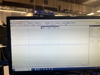

团队成员、您好、正在寻求一些建议。
仿真结果、尝试通过评估板生成脉冲信号。 然而、无论我们在 Profile Configuration 中设定了什么、此电路板只输出无输出(如附加图表中所示、我尝试生成2个5MHz 信号周期)。
如果我们选择5MHz 的快速设置、我们确实会观察到相应的值(尽管频率低于5MHz)。 因此、我们认为电源和连接应该没问题、但在软件中设置脉冲信号可能存在一些要求、我们无法在网上的文件中找到相关指令。  看起来只有常用图形设置可以正常工作、就像我在更改 REPEAR_COUNT 时看到了变化一样。 我想知道如果我们想要不同的脉冲长度和周期数、还会改变什么。
提前感谢您。
-Mark
    尊敬的 Mark:
    TX7316器件可以处于三级或五级模式、具体取决于器件的配置方式。 预期的工作模式是什么? 您是否已根据预期的操作模式配置了电路板? 您已打开的 GUI 也可以处于3级或5级模式。 您打开了哪一个?
    Savyan
    尊敬的 Savyan:
    因为它更易于控制。 我以前也尝试过五级选项、同样的情况也会发生。 我想知道您对如何实现所需的2周期6 MHz 脉冲是否有任何想法。
    谢谢你。
    -Mark
    尊敬的 Mark:
    当您说您想在三级模式下使用该器件时、您能否确认电阻器 R22和 R23的状态? 这些引脚连接到器件的引脚、该引脚决定了器件是配置为三级模式还是五级模式。
    Savyan
