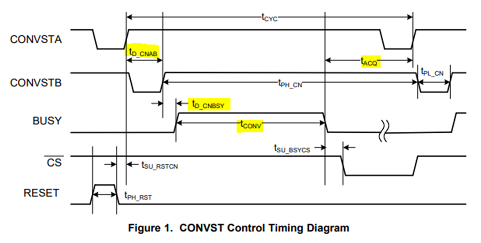

    2. 当 CONVSTA 和 CONVSTB 连接在一起且 OSR=0或 OSR=2时、最大 td_CNBSY + tCONV + Tacq 的和略高于2µs μ s 周期时间。 请说明 Tacq 在使用通用 CONVST 时是否适用、并在适用时将请求的 Tacq 值(如0.6µs μ s)减小。

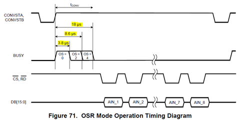

    3. 请删除或更正图71中的繁忙时段。

    当 CONVSTA 和 CONVSTB 连接在一起且 OSR=0或 OSR=2时,最大值为 td_CNBSY + tCONV + Tacq 的和略高于2µs μ s 周期时间。 请说明 Tacq 在使用通用 CONVST 时是否适用,如果适用,请将请求的 Tacq 值(如0.6µs μ V)减小。
    [注释] 如果您参考 CONVST 时序规格图、总周期时间为4个规格的总和。 在下面突出显示的波形中、当 CONVST_A/B 连接在一起时、TD_CNAB = 0。 如果我将所有其他规格的最大值相加、总时间为2.005μs μ s。 我知道这仍然超过了500kHz 采样率所需的周期时间。 但是、必须考虑到 BUSY 信号是 ADC 的输出来响应 CONVST 信号。 因此、ADC 转换在 BUSY 信号变为高电平之前开始(数字输出缓冲器延迟通常为~5ns-10ns)。 因此、在 BUSY 信号变为低电平之前、采集时间实际上开始~5ns-10ns。 数据表中未显示这部分内容;不过、这是它的工作方式。 CS 下降沿仍必须跟随 BUSY 下降沿、不能假设输出缓冲器延迟为5ns-10ns。 简短答案:将 CONVST_A/B 连接在一起、为这个网络计时500kHz。

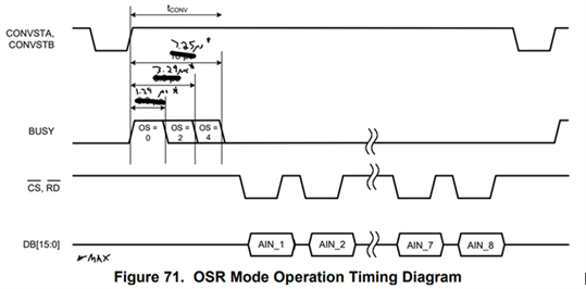

    请删除或更正图71的繁忙时段。
    [注释]  我不确定图71中繁忙时段所期望的校正。 它似乎与规格表相同。 请说明。

    2. 好的、我们将连接 CONVSTA/B、然后把这个网络的时钟频率设置为500kHz。 请确认减少采集时间仅影响保持电容的充电(没有几 ns 相关)、而不会在 CONVST 提前发生时任何未就绪的时钟电路。
    3. 根据我的理解、图71显示了 tCONV = 3.8µs @ OSR=0、8.6µs @ OSR=2和18µs @ OSR=4。 这些值超出了第6.15节中的表给出的范围、您在上一个答案中已经显示了该范围。  我错了吗?

    好了,我们将连接 CONVSTA/B 并将此网络的时钟频率设置为500kHz。 请确认减少采集时间仅影响保持电容的充电(没有几 ns 相关)、而不会影响到在 CONVST 提前发生时任何未就绪的时钟电路。
    我已经确认它只影响保持电容器的充电。

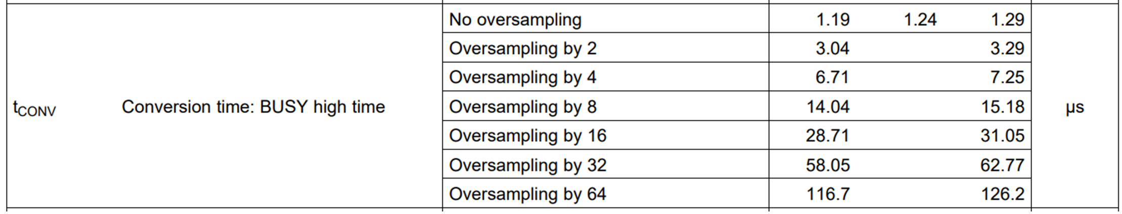

    根据我的理解,图71显示 tCONV = 3.8µs @ OSR=0,8.6µs @ OSR=2和18µs @ OSR=4。 这些值超出了第6.15节中的表给出的范围、您在上一个答案中已经显示了该范围。  我错了吗?
    我已经确认图71中的数字是错误的、表格是正确的。 在更新后、看上去应与此类似:
