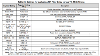

  1. 在客户的配置中、LVDS 串行设置为16位、但对于 ADC 数据、则为14位。 对于 FPGA LVDS 接收器、它是否会影响16位和14位 LVDS 之间的切换? 或者我们需要针对 LVDS 进行培训?

  3. 关于 I/Q、滤波、抽取因子等参数、我们可以提前进行哪一项配置、而对 I/Q 和 ADC 模式切换没有影响?
  4. 如果我们提前配置 I/Q 参数、其他配置之后 LVDS 数据输出的延时时间是多少?
  5. 对于这种情况下的 I/Q 和 ADC LVDS 数据模式切换和相关问题、我们有什么建议吗?

    1. 在客户的配置中、LVDS 串行设置为16位、但对于 ADC 数据、则为14位。 对于 FPGA LVDS 接收器、它是否会影响16位和14位 LVDS 之间的切换? 或者我们需要针对 LVDS 进行培训?  在 DEMOD 和 NORMAL 模式之间切换时、它们是否会将串行化因子从16倍更改为14倍? 如果是、则他们必须再次进行培训。
    2. 从 I/Q LVDS 到 ADC LVDS 模式的时间延迟是多少? 我不能回答这个问题、您能详细说明一下吗? 您是否在寻找延迟值、如果是、数据表中提供了各种模式下多个位置的器件延迟值。 请参阅数据表方框图。
    3. 关于 I/Q、滤波、抽取因子等参数、我们可以提前进行哪一项配置、而对 I/Q 和 ADC 模式切换没有影响?  它们可以使 DEMOD 保持启用状态、绕过下变频、旁路抽取滤波器、并将抽取因子设置为1以获取正常数据
    4. 如果我们提前配置 I/Q 参数、其他配置之后 LVDS 数据输出的延时时间是多少?  他们必须应用 TX_TRIG 以在配置后获取有效的 DEMOD 数据、数据表显示了 DEMOD 中的延迟、请参阅数据表中的时序图。
    5. 对于这种情况下的 I/Q 和 ADC LVDS 数据模式切换和相关问题、我们有什么建议吗? 如果它们禁用了 DEMOD、则必须再次配置完整的 DEMOD 设置。
