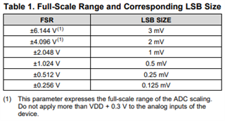

我是否可以知道、详细验证 ADS1015精度的正确方法是什么? 我们期望的精度规格是多少?

    您好、Allan:
    您能否更具体地说明精度规格的含义?
    ADS1015是12位分辨率 ADC。 LSB 的大小取决于 FSR 配置。
    噪声、失调电压和其他系统性能特性可在数据表的第7节中找到。
    天使
    高级专家:
    如果我们比较 ADC 输出结果(i2c 读取)和输入 AIN、  考虑噪声、增益误差、偏移等、我们应该使用何种精度规格?
    AIN 为单模式输入。 配置为+-2.048V 的 FSR。
    我建议浏览 TI 高精度实验室系列的 模数转换器(ADC)| TI.com
    有一个部分介绍了 ADC 直流和交流规格、可帮助您更好地了解数据表规格。 还有一个部分介绍噪声。 希望这些内容有助于了解您要查找的规格。
