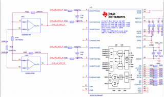

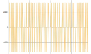

      我们使用 ADS8363进行双通道同步采样、使用 FPGA 驱动 ADS8363、我们面临的问题是、有时在为 ADS8363加电时负载错误并获取错误数据时、通常是-32768和+32767。数据图片显示448个点错误的数据、大部分数据点都是错误的、是典型值 是-32768和+32767.原理图上的下面的 愿望。我们一直在努力解决这个问题很长一段时间,但有没有编程,所以我们希望得到一些帮助,从你,期待你的回应,谢谢。
    我们已经找到了 ADS8363采样错误数据的原因。我们使用模式1全时钟40MHz 时钟,ADS8363有时采样错误数据,然后我们将频率更改为20MHz,我们再也找不到情景。我们将更改为模式1半时钟10MHz 时钟,500kHz 采样率满足我们的需求。我将 同步测试结果 电感。
