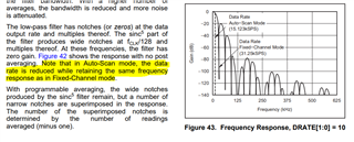

到目前为止听起来不错... 但随后我看到数据表指出、自动扫描模式与固定通道模式下的频率响应没有不同:
所以我有一个3dB 带宽12.4kHz,但每个通道的输出数据速率仅为(15.123kHz/16通道=) 945sps --
在我看来、如果我对这些样本执行 FFT ... 945Hz/2=473Hz 和(至少) 12.4kHz -3dB 带宽之间的所有内容(超过这个值、-3dB 不会有太多衰减)会在...中混叠。 或者我缺少什么吗?
这是否意味着我们实际上需要一个数据速率为/2的更陡的抗混叠滤波器、以补偿不调整数字滤波器来补偿与多路复用器通道关联的较低数据速率的情况?

    正如我在上面详述的--数据速率= 0b10的数字滤波器的通带(-3dB)(示例)一直到12.4kHz,如果我们在输入处多路复用16x 个通道,它看起来(基于数据表)是未经修改的。 因此、每个通道都具有:
    • f_data =~945sps…… F_DATA/2 =~473SPS
    • F_digitalfilter_passband (-3dB)=~12.4kHz
    所以——在我看来,在473Hz 和12.4kHz 之间的任何信号成分都可能会混叠,而没有单独的模拟滤波器来衰减…… 是这样吗?

    WolfHort 您好!
    为清楚起见、数据速率未发生变化、因为它与滤波有关。 如果以每通道15kSPS 的速率进行采样、则有效数据速率会发生变化、但每通道的实际数据速率不会发生变化。 这就是即使您要更改通道、滤波器 BW 也不会改变的原因。
    因此、您应考虑每个通道的数据速率为15kSPS、带宽为12kHz (或您在表5中选择的任何设置)。
    如果您预计在直流和12kHz 之间具有不需要的频率成分、则必须在 ADC 的输入端(或这些不需要的信号进入系统的任何位置)使用模拟滤波器将其移除、或者在后处理时将其移除。

    根据 数据表中下表的注释(3):
    因此、如果我有16个通道多路复用器、则每个通道仍可获得15kSps / 16 =~900Sps。
    如果我随后对从 ADC 接收到的数据(对于16x MUX 的给定单个通道)执行 FFT、那么如果不存在硬件抗混叠滤波器、那么~450Hz (datarate/2)和12kHz 之间的频率成分将会发生混叠... 对吧?
