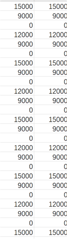

客户已拥有 DAC3162及评估板 TSW1400EVM。
Excel 数据用于高速数据转换器专业版的输入、但会观察到波形杂波。 例如、Excel 中的数据是一组六个数据、但输出波形无序、与客户写入的波形数据不匹配。  Excel 的数据输入规则是什么?这些值如何与输出波形振幅相对应?
下图显示了杂波图和部分波形数据:
您能帮助检查这个问题吗? 谢谢。

    如果使用双 DAC 进行测试、则导入的文件必须采用双列格式、对应于-32,768至32,767的文本格式整数值。
    对于 TSW1400EVM、长度可以为4096至512M (每列)范围内、增量为32。 HSDC Pro GUI 附带多个示例测试文件、
    在以下目录下:C:\ Program Files (86)\ Texas Instruments \ High Speed Data Converter Pro \ Test files。
    客户使用的采样率是多少? 我在某些采样率下发现由于固件时序问题而出现问题。 他们是否曾尝试降低或加快时钟速率?

    如果使用双 DAC 进行测试,导入的文件必须是双列格式的文本格式整数值,范围为-32,768至32,767。
    客户使用的是双列格式、也在-32,768到32,767的范围内、每列的数据长度约为1000 (Excel 500行左右)。
    客户使用的采样率是多少? 我在某些采样率下发现由于固件时序问题而出现问题。 他们是否尝试降低或加快时钟速率?
    采样率设置为250SPS、时钟频率为46MHz。 客户仅在43M 和46MHz 频率下尝试了不同的波形、并且在两种频率下都出现了这些问题。 他们还调整了采样率并更改了一次、大约200次、但波形没有改变。

    他们需要使用的样本数不超过1000个。 让他们尝试附加的使用992个样本的文件。 一个将创建46MHz 的输出音调、另一个将生成具有250MHz 采样时钟的43MHz 音调。 对于导入的测试图形文件、样本总数必须以32为增量。 这是992数字的来源。 这是最接近1000的数字、增量为32。
    吉姆
