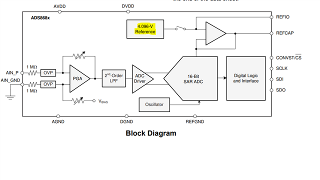

使用 ADC 的客户:ADS8689发现、在读取电流(0~20mA)时、电流误差会在电流高于5mA 时变得更大、而另一组控制齿轮是±10V、而精度可以在我们预期的精度的0.1之内。 %FSR。

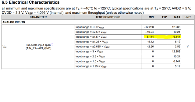

1.将在客户电流测量的电路设计中添加120.24欧姆电阻器。 软件选择的档位为±6.144v。 您是否建议将其减小至±2.56?
2. ADC 内部参考4.096的函数是什么?
    大家好、Gareth:
    1.您可以尝试重新提出您的第一个问题吗? 我不确定我是否理解您的问题。 通常、选择的 ADC 的满量程范围(FSR)应略大于应用中的预期输入电压范围。
    2. ADS8689的内部基准电压= 4.096V。该基准经过精密修整、用于将模拟输入电压转换为二进制数字输出。 另外、REFIO 引脚允许您提供外部基准电压。 请注意、ADC 的 FSR 将按 VREF_ext / 4.096V 的系数缩放。
