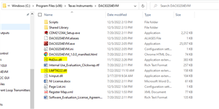

    是否在 安装目录中看到突出显示的.dll 文件?

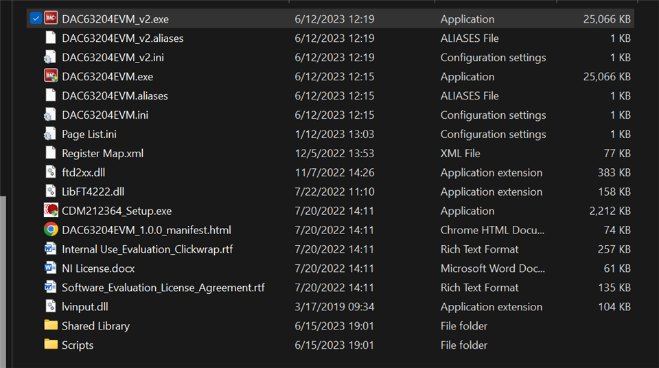

    是的、相同的消息、dll 是否在正确的位置。  -我有两个评估板 DAC63204EVM 和 DAC82002EVM。  我尝试了"干净"安装和重新启动并得到相同的错误。  我还在使用 NI 接口的机器上安装了 PicoScope 示波器。  在安装 TI GUI 之前、期间和之后、它会正常工作。  我正在使用最新的生产发行版 Windows 11。

    已卸载的驱动器已重新安装。

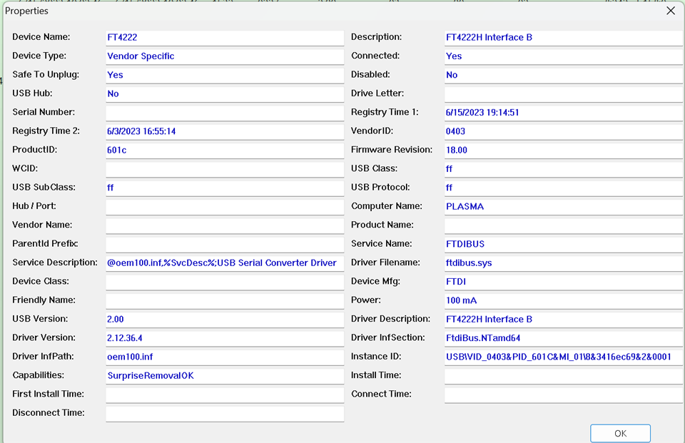

    在完全不同的 Windows 11机器上安装-我收到下面的消息。  这个新机器上出现了之前描述的错误、然后尝试卸载并重新安装 TI 和 NI 代码以及 FDTI 驱动程序之后、就开始出现此错误。

    以下是来自您的 v2的扩展错误;
    SDO 启用问题是在一个不相关的电路板上发生的短路。  这是固定的。
    根据 I2C 开头处的图设置跳线:
    USB 信息

    根据错误、由于 GUI 找不到 FT4222控制器、所有初始化都不会发生。 您能否点击"继续"错误、然后查看是否出现其他问题? 我希望您会再次遇到相同的错误、然后是使您进入 demp 模式的"接口未初始化"错误。
    看起来你已经安装了驱动程序、所以我认为没有问题。  您可以尝试使用 FTDI 提供的 C 示例:
    https://ftdichip.com/wp-content/uploads/2022/06/LibFT4222-v1.4.5.zip
    https://ftdichip.com/products/ft4222h/
    如果您至少能够获得返回其可以读取器件说明的示例、那么我们就知道问题是 LabVIEW 问题、而不是器件/驱动程序问题。
