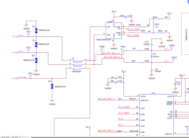

我们在以下方面面临问题: 温度读卡器 它大约有5到6度的差异、所以我们计划回顾电路
RTD 测量 提供预期的输出、但 温度读卡器 在阅读上创造更多的差异,请帮助我们关闭这个,我们仍在分析,但需要帮助的 TI 方面
我们需要针对该读数差异的适当解决方案、如果对更换电路有任何建议、对我们来说没有问题、
下面是我们的客户电路、
我们有一个端子、因此我们需要将 RTD 和 TC 同时连接到同一端子、但电路板上有时应该有一个
    尊敬的 Balaji Balaji、
    您能否解释一下热电偶(TC)测量存在什么问题? 我知道有一些错误、但您能否详细描述您看到的内容和预期内容? 您如何确定存在5-6度的差异? 读数是否稳定、但偏移了这么多度? 或者数据是否大范围移动? 同样请提供详细信息、并在可能的情况下提供测量数据
    此外、您能否提供原理图的更大图像? 这个很难阅读、因为它在我的屏幕上显示得很小(即使在新窗口中打开之后)。

    我们已将16-ADS1261 IC 用于我们的客户产品中、每个 ADS1261都必须读取一个 TC 或一个 RTD、请参阅原理图
    问题是、我们已读取所有16个具有温度读数的通道、而软件端我们转换度数、并看到在我们的 HMI 实时数据查看器中、我们得到了5到6度的差值、 但在连接器中、我们已连接 RTD、它在 RTD 中提供了正确的值、
    在 Tc 只有我们有区别,他们使用了一个模拟开关在此,请参考原理图和 Excel 数据
    结果 例外

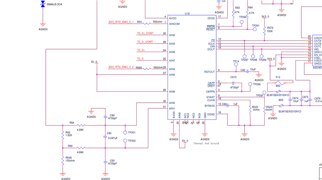

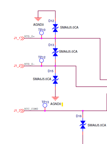

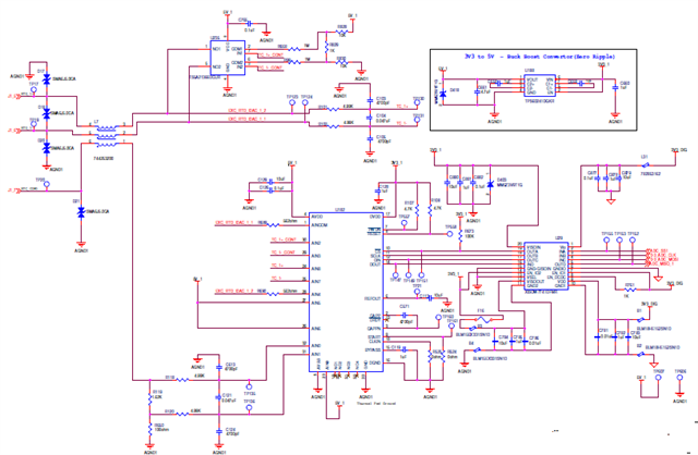

    我无法插入、因此我将图像分开、请连接所有3张图像、并告知我是否有进一步的清晰图像
    请查看该幻灯片、并在演示结束后
    1个...
    2.
    3..
    谢谢。此致、
    Balaji。 R
    尊敬的  Balaji Balaji、
    感谢您分享这些信息、现在更容易阅读

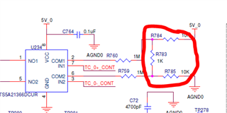

    这些电阻器的用途是什么:我知道 R760和 R759是用于偏置 TC 的上拉/下拉电阻器、但我不知道这些电阻器正在发挥什么作用。 您能解释一下吗?
    此外、如何测量热电偶冷端? 我在该原理图上没有看到该测量值
    --->甚至我们不知道这些电阻器,因此我分享给你,因为我们的客户已经做了,所以现在我们看到的问题在 TC 正如我前面  所说的,我看到了您的建议和数据表所有那些它提到偏压电阻器只有1兆欧,
    当热电偶连接时,模拟开关[TS5A21366DCUR]将关闭并添加这些电阻,如果连接了 RTD ,模拟开关将打开,因此我们观察到的情况。
    我们测试 TP280和 TP282、我们得到了大约2.5V 的电压、实际上、如果我们直接读取热电偶、则会出现 mV。 添加该电阻器后、电压较高、从而增加了 IC 的输入。
    使用开关的原因是、我们有两种传感器型号都连接在一个端子上、即 J1_1、J1_2和 J1_3、但一次仅连接一个。 因此、此时如果 TC 已连接、则使用开关并且它处于关闭状态、如果 RTD 已连接、则开关处于断开状态
    使用热敏电阻[LMT70YFQR]直接连接至 uC。
    尊敬的  Balaji Balaji、
    您能否尝试移除这些电阻器(R783、R784和 R785)、看看这是否起作用? 您可能需要保留 R784和 R785的安装状态、因为这只是增加了1M 电阻、但 R783应该被拆除。 请告诉我、这是否会改善
    -Bryan
    您好、Bryan:
    我们删除了 R783并进行了测试、但差异不存在、并且 more...compare 比之前增加了2或3度

    在之前的帖子中、您说过以下内容:
    我们测试 TP280和 TP282,得到大约2.5V 电压
    但是、您在图中突出显示了测试点 TP280和 TP281。 我也无法在您的原理图上找到 TP282、但可能我在某个地方漏掉了它。 您能否解释一下您要进行什么测量才能获得2.5V?
    您是否有高精度仪表(例如 Keysight/HP 3458)、您可以在 TC 测量(TP278和 TP279)期间在 ADC 输入端进行测量? 然后查看它们是否与原始 ADC 输出代码匹配。
    您还可以尝试启用 ADC 的 VBIAS 功能、而不是使用开关+上拉+下拉电阻器。 此功能连接到 AINCOM、后者连接到您的网络"EXC_RTD_IDAC_0_1"。 这会将热电偶偏置到1/2 Vs 电压。 让我们看看这是否彻底改善了结果、以便我们可以在开关+电阻器导致问题时缩小范围
