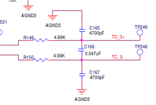

此处、我使用了 ADC (ADS1261)、输出数据速率为7200、对于抗混叠滤波器、我们设计用于差分截止频率为339.48Hz。 针对此数据速率、该频率是否正确...? 或者我们是否需要增加差分截止频率?
我在此连接了滤波器电路、这里有截止频率计算、供您参考。 请给出您的建议。
ADS1261
频率 共模截止频率   差分模式截止频率
公式 fin_CM = 1 /(2•π•CIN_CM•RIN)   fin_diff = 1 /(2•π•CIN_DIFF•2•Rin)
  C165 = CIN1 4.7E-09 F
  C167 = CIN2 4.7E-09 F
  R149 = RIN1 4990 Ω
  R150 = RIN2 4990 Ω   C166 = CDIF 0.000000047 F
  fin_CM1 6789.565036 Hz
  fin_CM2 6789.565036 Hz   fin_diff 339.4782518 Hz

    Bryan 已经和您分享了关于 如何为抗混叠滤波器选择 RC 值的常见问题解答。 在常见问题解答中、有两条关键指南用于选择 RC 元件值和确定 差分滤波器3dB 截止频率 FC-DIFF:
    1. 确保  FC-DIFF  在所选数据速率下大于数字滤波器3-dB 频率、FC-Digital、否则 RC 滤波器可能会影响数字滤波器特性。 选择 FC-DIFF ≥10 ⋅FC-digital  通常可减少 RC 滤波器可能对数字滤波器产生的任何影响
    2. 确保 FC-DIFF  不明显小于 ADC 输出数据速率(ODR)、否则在转换过程开始之前输入信号可能不会达到稳定。 选择 FC-DIFF ≥ODR
     FC-digital 可在 ADS1261数据表第9.3.10.3节的表6中找到、对于您选择的数字滤波器、它在7200sps 数据速率下的值为2310Hz ~1590Hz、因此您在上述选项中的选择违反了这两条准则。

    1、我的疑问是、如果我按照指南要求、就是共模带宽大是对的吗?
    比如、数字截止频率为1590赫兹、
    根据条件 差分截止频率 10*1590=15900 Hz
     共模频率切断 为20*FC_DIFF = 20*15900=318000 Hz

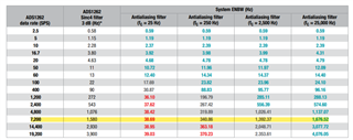

    和 *精密 ADC 噪声分析基础知识(TI.com) 对于本应用手册、他们提到了(表2) 7200罕见数据的抗混叠滤波器频率。 如果我获取该频率意味着、那么它也与这两个条件无关。
    这 ENBW 采取的会议2.2基于这个 ENBW 他们采取抗混叠频率削减。
    2.如果根据此 ENBW (应用手册)将差分截止频率设置为1392.37、此频率对于7200数据速率是否正确?

    尊敬的 PREMA k:
    请查看我的反馈:
    1.应用手册不与常见问题解答指南中的这两个条件相冲突。 应用手册中的表为您提供了更多信息、但 建议并通常选择更高截止频率的抗混叠滤波器。 如果 选择抗混叠滤波器的低截止频率、则必须使用大的电阻器和电容器值、这会导致更长的信号稳定时间并产生显著的失调电压误差、因此   建议设计更高的抗混叠滤波器截止频率来滤除高频噪声、 您突出显示的应用手册表2之前的说明中提到了这些建议、 其中的描述也匹配常见问题解答中的两个条件。
    2. 1392.37Hz 是系统的 ENBW 、不是 抗混叠滤波器的差分截止频率。 在这个表格中、 获得1392.37Hz 系统 ENBW 的抗混叠滤波器的截止频率为2500Hz (fc)。 您可以通过设计  抗混叠滤波器的25000Hz 截止频率来选择7200sps 数据速率的下一个 ENBW (1676.52Hz)、推荐这样做。
    3.在 应用手册的公式中、 1.57是一阶滤波器的恒定校正因数、如应用手册中讨论的抗混叠滤波器示例所示。  有关该公式是如何得出的以及其他阶滤波器的校正因数的更多信息、请参阅 TI 高精度实验室培训系列:运算放大器噪声和带宽。
