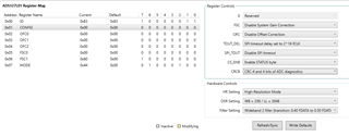

我得到了一个 ADS127L01EVAL、在其库存配置中将一个逻辑探头连接到其"调试"接头。使用 Pin 1 (nCS) 3 (SCK)、7 (MISO)
设置软件并确保配置已设置为4位 CRC
当我现在在 Data Analysis 窗口中点击 Collect data 时、我只能记录来自 ADS127L01的24位字。
从数据表中可以看出、每个字24位数据、4位 CRC 和4位状态是32位数据。
从这一点来看、在我看来、当 CS_ENB 位=0时、它可以是一个具有4位状态的4位 CRC 或一个在24位数据之后的8位 CRC、但不能两者都是。 我显然缺少什么,但什么?

    已确认 GUI 不支持状态字节回读。  您可以设置寄存器、但 GUI 固件将只发送24b 帧并忽略其余8b 状态。

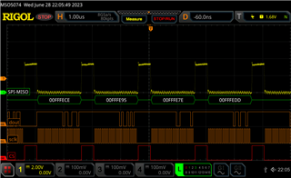

    嘿、Keith、
    我不明白你的意思。 我用我的逻辑分析仪监控 TIA 和 ADC 之间的 SPI 接口。 GUI 没有显示状态字节、但按照我的帖子中所示进行配置时、ADC 仍应通过 SPI 总线传输状态字节、对吗? 因此我的逻辑分析仪应该看到在总线上传输一个32位数据字?
    但这不是我记录的内容、只有24个时钟脉冲和24位数据从 ADC 传输到 TIA。 为什么?
    马蒂亚斯
    您好 Matthias:
    评估板上的 MCU 可控制发送到 ADS127L01的 SCLK 数量。  即使状态 字已启用、如果 MCU 仅发送24个时钟、则这就是将从 ADC 检索的所有数据。  /CS 线路返回高电平后、ADS127L01上的 SPI 接口将复位、MCU 会等待下一个/DRDY 从高电平到低电平的转换。  发生这种情况时、/CS 线路被拉低、接下来的24个时钟检索下一个转换结果。
    如果已写入 MCU 内的固件以在启用状态字节时发送32个时钟、则您将获得24b 转换结果和8b 状态字。  很遗憾、软件不支持 ADC 的这一附加功能。
