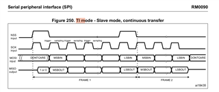

    我已经成功解决了上面的问题。 我还有一个问题。 我正在尝试在 STM32上使用 TI 模式、但数据似乎很糟糕。 这是因为、由于时钟不兼容、数据在与 ADS7953同时读写。 您知道是否有其他芯片  与 ADS7953具有相同的功能、但与 TI 模式兼容?
    尊敬的 Ashreen:
    我不确定"TI 模式"的含义-您能解释一下吗?
    STM32F4控制器具有 TI 模式功能、该功能允许自动而不是手动对 CS 线路施加脉冲。 此屏幕截图来自 STM32F4微控制器参考手册。
    您可以在此链接中找到参考手册; www.st.com/.../rm0090-stm32f405415-stm32f407417-stm32f427437-and-stm32f429439-advanced-armbased-32bit-mcus-stmicroelectronics.pdf
    啊-我看到、这或多或少是我们所谓的"帧同步"模式。  您应该能够使用您指向的文档的28.3.1中描述的缺省 SPI 主模式。
    NSS:从器件选择。 这是用于选择从器件的可选引脚。 该引脚‘"片选"功能、让 SPI 主器件与从器件单独通信、并避免数据线路上发生争用。 从 NSS 输入可由主器件上的标准 IO 端口驱动。 如果启用、NSS 引脚也可用作输出(SSOE 位)、如果 SPI 在主器件配置中、则会驱动为低电平。 通过这种方式,连接到主 NSS 引脚的设备的所有 NSS 引脚都会看到低电平,并在配置为 NSS 硬件模式时成为从器件。 当配置为主模式时、NSS 配置为输入(MSTR=1且 SSOE=0)并且如果 NSS 被拉低、SPI 会进入主模式故障状态:MSTR 位被自动清零、并且器件被配置为从模式(请参阅第28.3.10节)。
