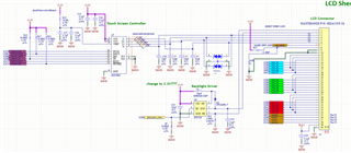

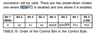

经过板载 ADS7843连接到触摸屏和微型。  首次上电时、PENIRQ 在触摸屏幕时切换(一次到几次)、但随后停止。  下电上电后将再次暂时恢复运行。  如果 PENIRQ 保持断开状态、它将在每次触摸屏幕时切换。  将微控制器连接到工作正常的生产板上的另一个 ADS7843、PENIRQ 将持续切换。  制造了两个不同的试验电路板、结果相同。  我有坏芯片,在制作试验电路板时摧毁它们还是?    随附原理图。

    嘿、John、

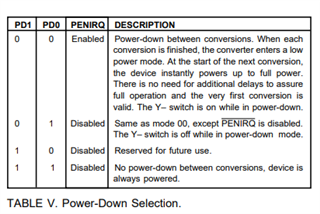

    您需要了解要在 PENIRQ 引脚上实施的 PD0/PD1配置。 数据表介绍了引脚的模式以及不同配置的结果。 它们的配置方式会影响电路中的功能。

    让我来澄清一下您的问题、以便我们能够清楚地解决该问题。 使用您在该主题中提供的原理图、您有两种情况:
    1.您将原理图复制到试验电路板上、上电后、PENIRQ 会切换到触摸屏幕。 您是否是说在第一次触摸后、除非您重启 ADC、否则无法让屏幕触摸功能正常工作? 当触摸屏功能停止工作时、您会观察到什么?  即使无法获得第二个触摸屏功能、PENIRQ 是否继续切换?
    2.如果 PENIRQ 未连接,也会发生类似的情况,但 只有在触摸屏幕时 PENIRQ 才会切换。 它是一直切换还是在第一次触摸后停止?

    有关如何使 ADS7843运行的一些建议:

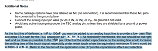

    • 当涉及输入线路上的 LPF 电容器时、请遵循以下指南。 应用手册建议使用1nF 至100nF 电容器。 您可以在应用手册中找到有关布局指南的更多信息:  www.ti.com/.../slaa560.pdf

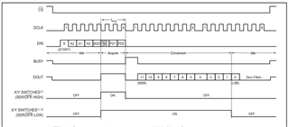

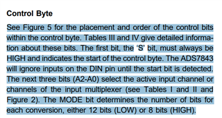

    • 严格遵循所有控制字节指令和序列。 例如、 对于表2中所示的差分输入配置、请确保 SER/DFR 位(低电平)中具有正确的 i2c 配置:
    • PD1-PD0位控制断电模式、请尝试断电模式以确保器件始终通电

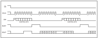

    • 下电上电时、请尝试 维护数据表中的以下 i2c 指南:
