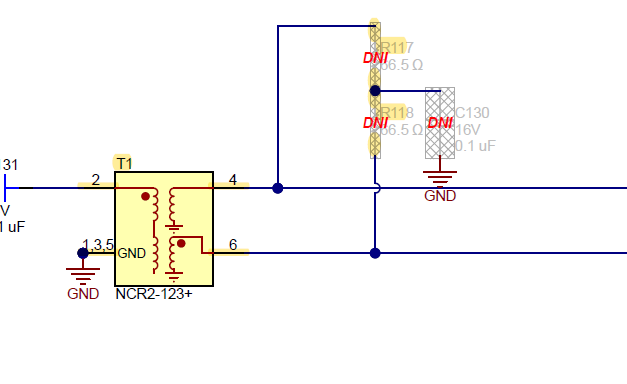

您能说出 R117、R118和 C130的角色吗? 虽然它们是 DNI、但它们可能可用于各种调试。
如何确定  R117、R118和 C130的值? 特别是、R117和 R118为66.5Ohm。 这些不属于 E24系列。 他们不确定选择这些值的原因。
高桥典之
    尊敬的 Takahashi-San:
      R117、R118和 C130应为 DNI。 我们将它们添加为占位符、以防我们使用另一个具有不同阻抗比的平衡-非平衡变压器。 电流平衡-非平衡变压器不需要它们。
