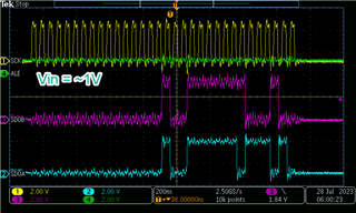

    您好、Ryan、很抱歉耽误了很长时间、今天我有一些周期、我们又回到了话题。
    1.我在第二个 SDO 输出上看到了相同的滞留代码、请参阅下面的图:
    (忽略 ALE 标签、这就是输入电压! 我在抓取图片之前忘记重命名该频道。)
    我将按照您的建议尝试交换该器件、看看它是否消失。
