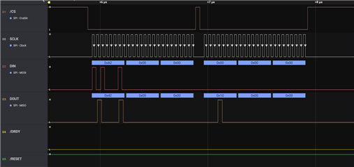

    您好、Filip、
    首先、您要在一个帧中发送6个字+ 6个字=12个字、该帧从/CS 的第1个下降沿开始到下一个下降沿、每个字有24个时钟/位。 若要读取转换数据、每帧实际上只需要6个字(状态字+ 4通道数据+ CRC 字)。 要发送包括 RREG 和 WREG 在内的命令、MOSI 上只需要两个字(一个命令字+一个 CRC 字)、如果您愿意、可以发送总共6个字中其余字全为0的字来写入或读取寄存器、 但不需要在一个帧中发送12个字。 这就是我说过 您要在一个帧中发送更多不需要的时钟的原因。
    其次、/DRDY 不是用于监控器件是否复位的信号、因为 只要 ADC 运行、您就可能会看到/DRDY 脉冲。 您的两个时序之间的区别是第一次计时中的03h 寄存器(CLK_SEL=0文件)未成功写入0F1F 数据、因此您在读回时钟寄存器时仍然获得默认的0F8Eh 数据、 但是、 第二次计时中的03h 寄存器(CLK_SEL=1文件)成功写入了0F9Fh 数据、因此您在读取时钟寄存器时得到了0F9Fh 数据。 此外、您将发送6181h 命令来写入时钟寄存器、该命令不仅会写入时钟寄存器(03h 地址)、还会写入增益寄存器(04h 地址)。 仅写入时钟寄存器的正确命令为6180h。
    下面是读取增益寄存器(0x4地址)的 RREG 命令示例、该寄存器之前写入了1000h 数据、您可以看到10000h 数据在下一帧中在 DOUT 移出:
    下面的第二个时序是将 0600h 数据写入06h 地址寄存器的 WREG 命令示例:
    请注意、在这些时序示例中已禁用 CRC。  希望这些时间有助于您理解。

    您好、Filip、
    我正在尝试帮助你弄清楚原因、所以我将示例时序与你分享、以便简化你的时序。我希望你可以根据我的示例时序(RREG 和 WREG)重新写入寄存器。 在您尝试推荐的时间安排之前、我不知道您的问题"为什么"的答案。
    我检查了您的新时序(4643.Session.Sal)、您可在单帧中为 WREG 命令发送6个字节(2个字)、正确无误。 您正在 以一个帧发送6个字节(2个字)以读取寄存器(RREG 命令)、这不是必需的、但  如果您愿意、可以继续执行、如果未使用 CRC、则需要3个字节(1个字- 24位)。
    让我来分析一下您的新时序(字大小为24位、MOSI 是从控制器到 ADC 的数据、MISO 是从 ADC 到控制器的数据):
    帧1
    • MOSI: 您发送了0x620000命令+ 0x0F8F00数据(DL: 将0x0F8F 数据写入具有地址04h 的增益寄存器)
    帧2
    • MOSI: 您发送了0xA20000命令+ 0x000000 NOP (DL: 读取 具有地址04h 的增益寄存器)
    • MISO: 0x420000 + 0x000000 (DL:0x4200您  在帧1中发送的写入命令(0x6200)的来自 B04 ADC 的正确响应)
    帧 3
    • MOSI: 您发送了0x620000命令+ 0x0F8F00数据(DL: 将0x0F8F 数据写入 具有地址04h 的增益寄存器)
    • MISO: 0x0F8F00 + 0x000000 (DL: 0x0F8F 是寄存器数据和 B04 ADC 针对   在帧2中发送的读取命令(0xA200)的响应、寄存器数据是您之前写入增益寄存器的新数据、响应也是正确的、 这说明 您在前一帧中的写入操作成功)
    帧 4
    •  0x420000 + 0x000000  (DL: 0x4200您  在帧3中发送的写入命令的 B04 ADC 的正确响应(0x6200))
    文件中的其余四个帧只是重复你的帧1-4。
    根据该时序分析、您成功地对增益寄存器进行了编程、 您可以使用相同的时序将数据写入地址为03h 的时钟寄存器吗?
    戴尔
