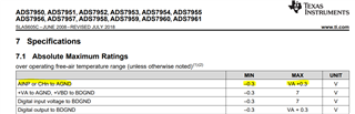

    尊敬的 Chithraj:
    感谢您的提问。 以下是我对原理图的反馈:
    1. VCC_3V3_ISO 电源轨上有许多电容器。 如果电路板上的 U1、U2和 U3靠得很近、那么使用一个大容量电容器就足够了。 您可以删除 C5和 C11。
    2. 我建议根据数据表指南、在引脚 REFP 和 REFM 之间的 U2附近添加一个10uF 电容器:
    3. 我无法确定您的输入通道电压是多少、但请确保它们均处于绝对最大额定值范围内:
    希望这对您有所帮助!
