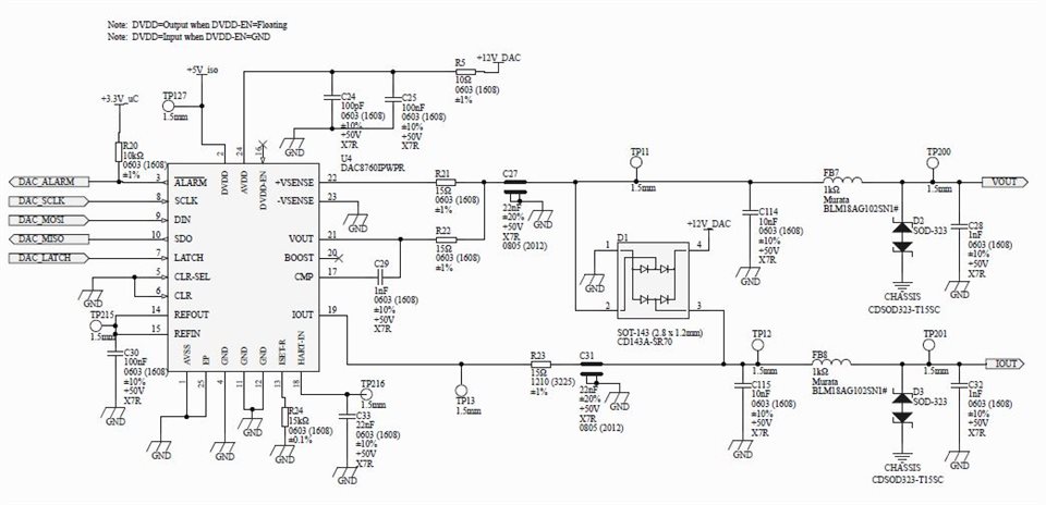

我遇到了这样一个问题、即 0 DAC 计数的器件 DAC8760IPWPR 在本应输出0V 的时候输出10mV。 有人知道为什么、以及如何更正它吗?
    您能否提供电路原理图以及所使用的输出模式?
    谢谢。
    卢卡斯
    模拟电源为单极电源:
    AVDD 上为+12V
    AVSS 上为0V
    您单击了、表明您的线程已解析。 是这样还是您仍在体验10mV 输出?
    谢谢。
    卢卡斯
    不、我仍然有问题
    我在原理图中注意到的一个问题是、从 CMP 引脚到 GND 之间还应该有一个100 pF 电容器、因为 C29大于470 pF。 此外、对于 IOUT、您无需使用铁氧体磁珠、可将其替换为15 Ω 电阻器。
    您能否更详细地说明要向 DAC 写入哪些 SPI 命令?
